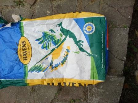

De gerst drogen hoeft inderdaad niet. De gerst koop ik trouwens bij de veevoerhandelaar. Dat is daar te koop als duivenvoer. 25 kg voor 11 euries.

Erg mooi om te zien. En ook erg herkenbaar trouwens. Groenmout laat zich inderdaad slecht schroten. Het drogen heeft alleen nut om het fijner geschroot te krijgen met normaal schrootmateriaal. En die bittere smaak is onzin. Ook de zogenaamde gras/komkommer smaak in het eindprodukt. Gewoon niet aanwezig.
Die verontreiniging met andere granen/zaden vind ik trouwens best fors. Heb nu Beyers uit België. Daar zit hoogstens nog een klein strootje in.
