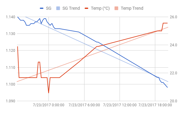

Hier even een update van mij, tussen de laatste meeting en vanmorgen om 8 uur  1125 en  en  5 over 8 net1098 SG.
De Tilt geeft nu een ABV aan van 5,95
Ben benieuwd hoe  ver deze nog gaat op lopen , staat nog lekker te borrelen hier en niet het idee dat hij snel zal stoppen. temperatuur vind ik oke

waterslot wordt nu langzaam minder hier.
sg staat op 1060 kwam van af 1140  TILT geeft een ABV van 11,32.
wat zullen we doen klein beetje suiker toevoegen of gewoon nog een dag wachten.
Hoop wel de 15 % aan te tikken

Volgens mij blijf hij Hangen op 1059 doet nog wel iets maar niet veel meer.
