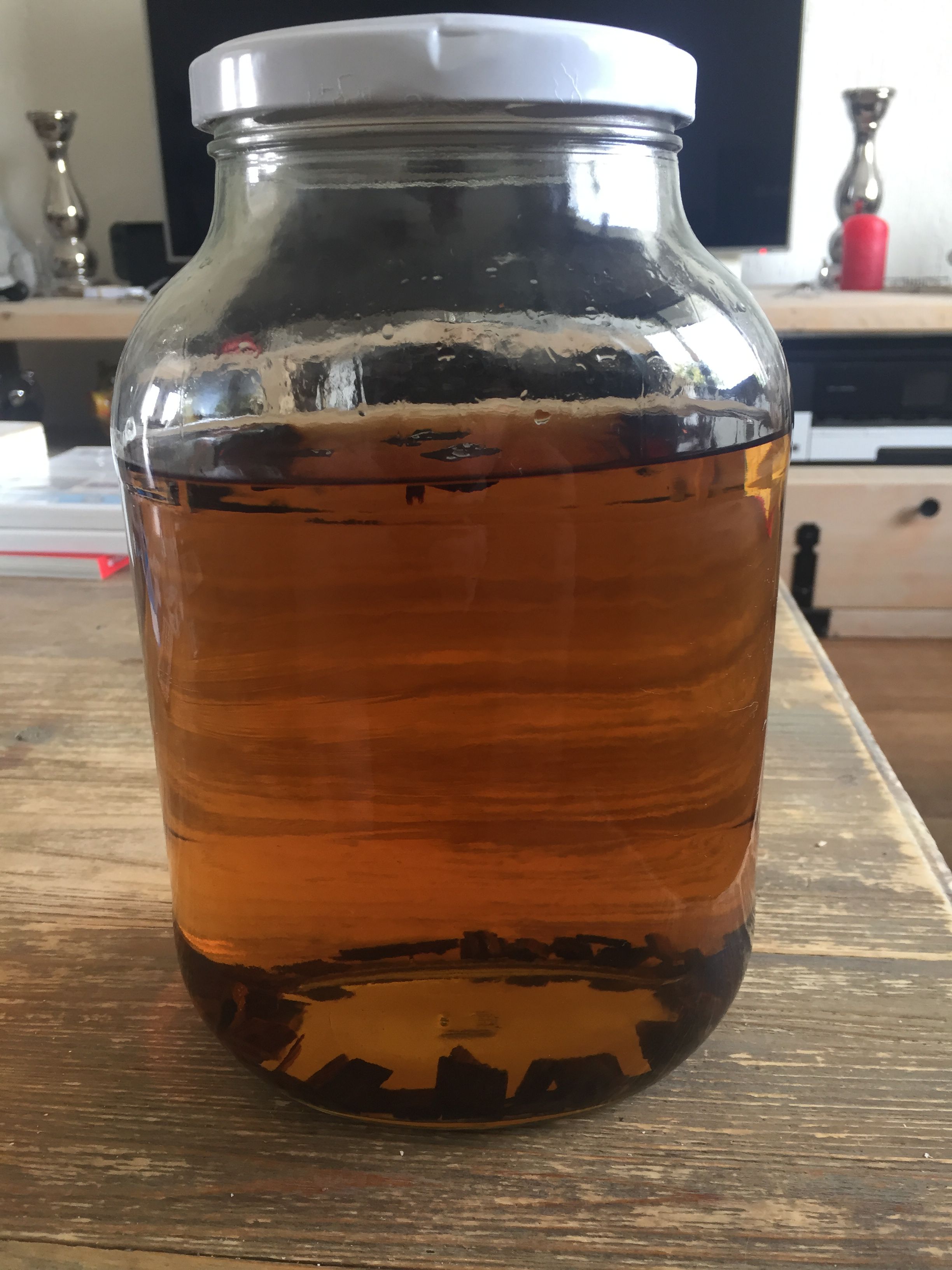

zo de eerste liters rum staan te trekken op Frans medium toasted eiken chips.
Geur en smaak is zeg maar moeilijk om van af te blijven πŸ™‚

Ik heb hem 45 dagen laten staan in eik #3 op c.a 70% daarna terug verdunt naar 45%.
