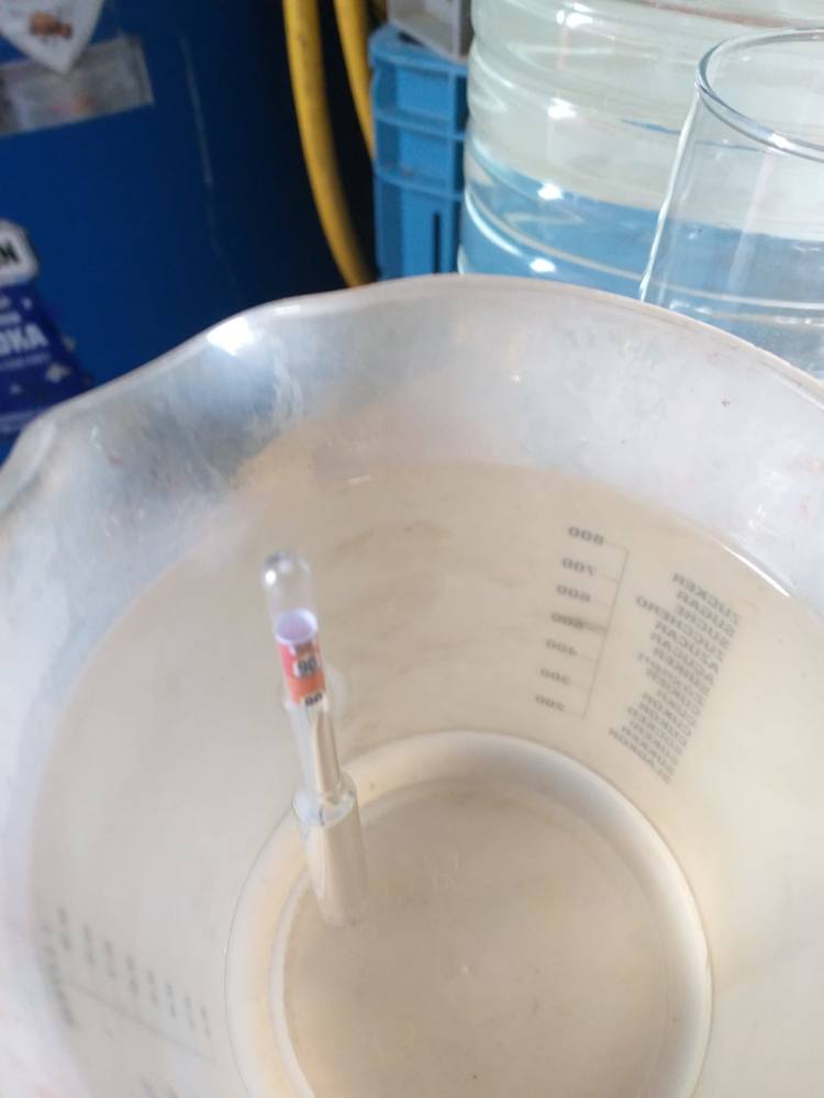

Ben begonnen om die van kersen voor de tweede keer te stoken,begint met 90% en mooi helder. Heb nu vier ltr.is nog 85%5 ltr en nog 85%5 ltr van 85%
7 ltr en nog 80%
