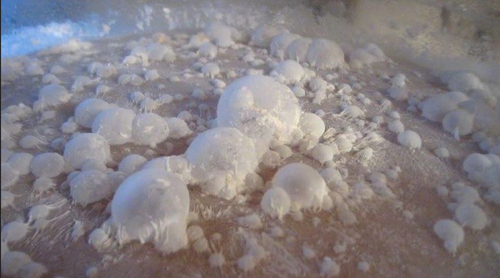

De aanbeveling is dan wel als je de gistemmer gaat openen om niet te schudden ermee, doe je dat kan er teveel CO2 verdwijnen en krijg je een infectie van ander spul. Onderstaand heb ik ook al een paar keer gehad, zolang het wit is geen probleem maar zwartkleuring is weggooien.
Berichten: 3166
Oh ja, als je de aansteker erbij houdt wanneer je dit ziet kun je een steekvlam krijgen, paar weken terug was ik wat haren op m'n hand kwijt.

Ben wel nieuwsgierig wat voor mash/wort/most was dit eigenlijk, en welke soort gist hiervoor gebruikt is.
Berichten: 3166
Foto komt niet van mijzelf maar t zag wel zo uit. Ik heb het een driemaal gehad (eenmaal vlammetje) met granenmengsels, meen gewoon een standaard gist zoals Fermentis M1.

Hmm vreemd, deze gist zou een goeie geschikte en sterke giststam zijn voor een granenmengsel... Maar waar bestond de mash dan eigenlijk uit, en hoe is maisch uitgevoerd?
Dit omdat ik dit wel heel interessant vind om te achterhalen wat de oorzaak van deze "besmetting" zou zijn.
Berichten: 3166
Het proces staat hier beschreven van die Whisky,
https://www.stookforum.nl/thread/moutloze-whiskey/
Robbert appte me er net over dus was even gaan graven in de archieven. Het probleem hier is een te trage vergisting geweest doordat ik teveel maïsvlokken in de stort had, dat vindt de Grainfather niet leuk. De infectie die je op bovenstaande foto ziet wordt meestal aan aan het volgende toegeschreven;
"Pellicles are often formed by Brettanomyces, Acetobacter and other gram-negative bacteria such as some species of Acinetobacter, Escherichia, Burkholderia, Dickeya, Gluconacetobacter, Pseudomonas, Salmonella, Shewanella, and Vibrio. Gram-positive bacteria Bacillus subtillis can also form a pellicle. It can also be formed by Saccharomyces in rare occasions (most likely wild species more so than brewer's yeast), and it might be possible for Lactobacillus and Pediococcus to form a pellicle (according to Matt Humbard; see reference), however other references have not been found as far as we know ."
Berichten: 9975
Wanneer je vat of emmer opent dan ruik je meteen al dat er iets niet klopt als er methaan aanwezig is .
Reden zou vervuiling kunnen zijn ,. Of tussen tijds te veel omrommelen met het gistende beslag.
Daarnaast granen kunnen mijt e.d. krijgen en ook indien bestreden kunnen die vervuiling achterlaten .
Of andere micro organismen kunnen heel goed gedijen in granen en mouten .
Bij maischen op lage temperatuur of bij 1 staps maischen heb je ook na de tijd meer kans op infectie. Als je ook de 72 gr gebruikt is er minder kans op infectie.
( Pasteuriseren = 72 graden verwarmen op 15 sec 138 graden 2 sec) na maischen spoelen op 80 gr om kaf uitte spoelen werkt ook mee tegen infectie of even aan de kook brengen voorkomt dit ook .
