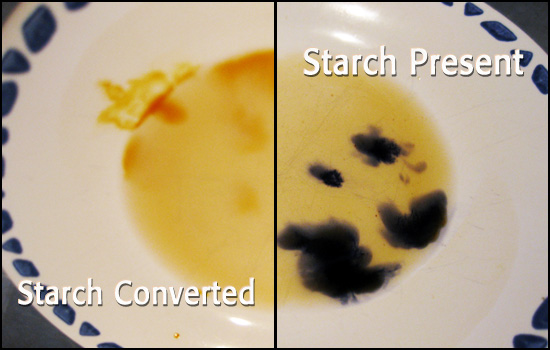

Als je een jodiumtinctuur of jodium om een wond te ontsmetten hebt, kun je na het maischen eens een eetlepel opzij pakken en voorzien van de jodium? Paars of donker, zetmeel is er nog, is het weg dan gaat de kleur weg.

De jodiumtest zegt ook niet alles.
Als de jodiumtest zegt dat alle zetmeel is omgezet in suikers kan het zijn dat het is omgezet in veel vergistbare en weinig onvergistbare suikers of andersom.
Doorgaan met maischen nadat alle zetmeel is omgezet levert dus ook nog wat op in de zin dat meer van de onvergistbare suikers nog opgeknipt kunnen worden in vergistbare suikers.

Wil je een goed vergistbaar wordt van mout maisch dan langer dan een uur op 65 °C of iets lager en dan nog even (optioneel) op 72 °C voor een hoger rendement.
Ook als er na 20 min er geen zetmeel meer is volgens de jodiumtest heeft het zin om door te gaan.
