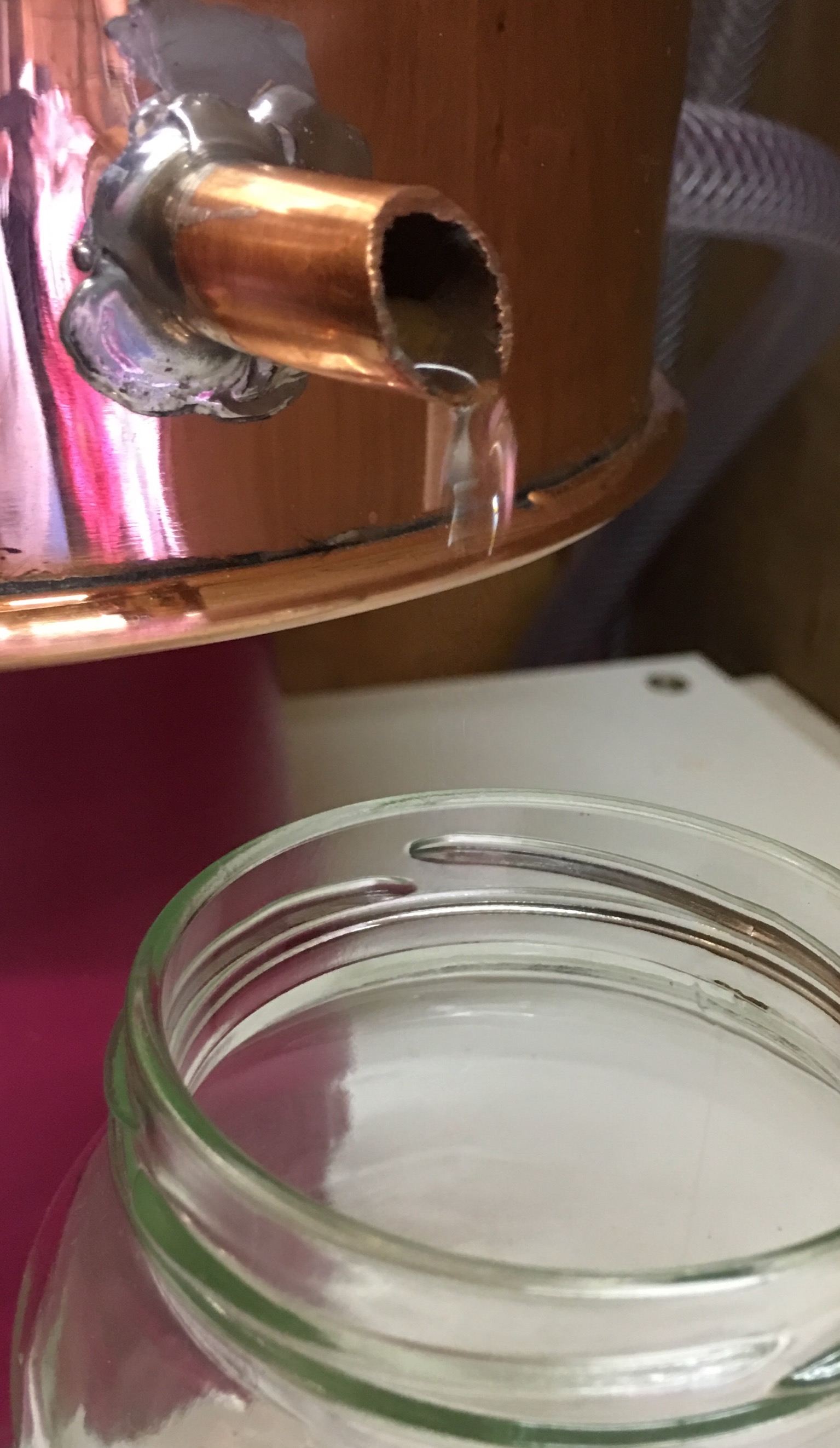

daar zijn ze dan! De eerste druppels van me aller eerste stook!
