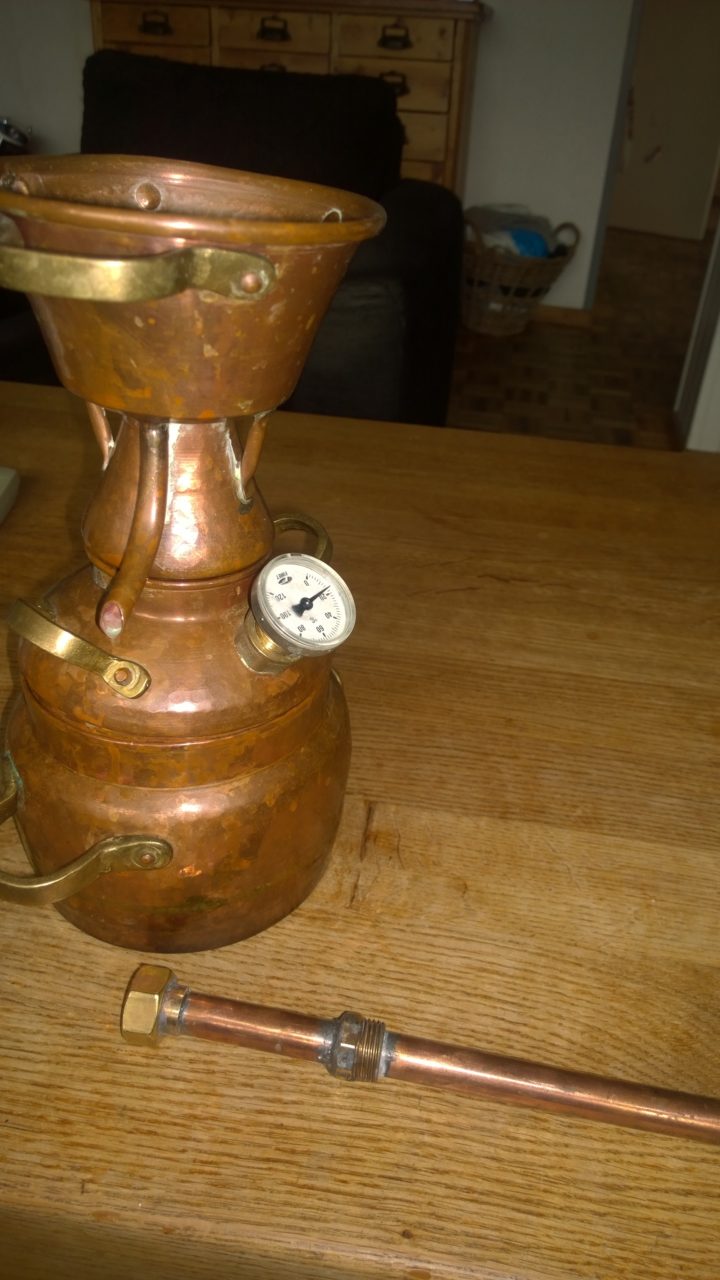

De mini alquitara hier (met een buisje in de plaats van de thermo) in gebruik als doubler . Hierbij wel de secondair met voor verwarming .
Ook een gewone methode van toepassing van een tweede ketel . Hierin wordt een wijn voorverwarmd op 65 Gr .
( Zie anders ook de charantaise waarbij ook een tweede ketel word toegepast .
Berichten: 9954
p.s. van deze ouderwetse gebruiks methode waarbij ik het mini alquitaratje heb gebruikt is ook een filmpje als er mensen zijn met belang stelling Hiervoor kan ik ook deze plaatsen .

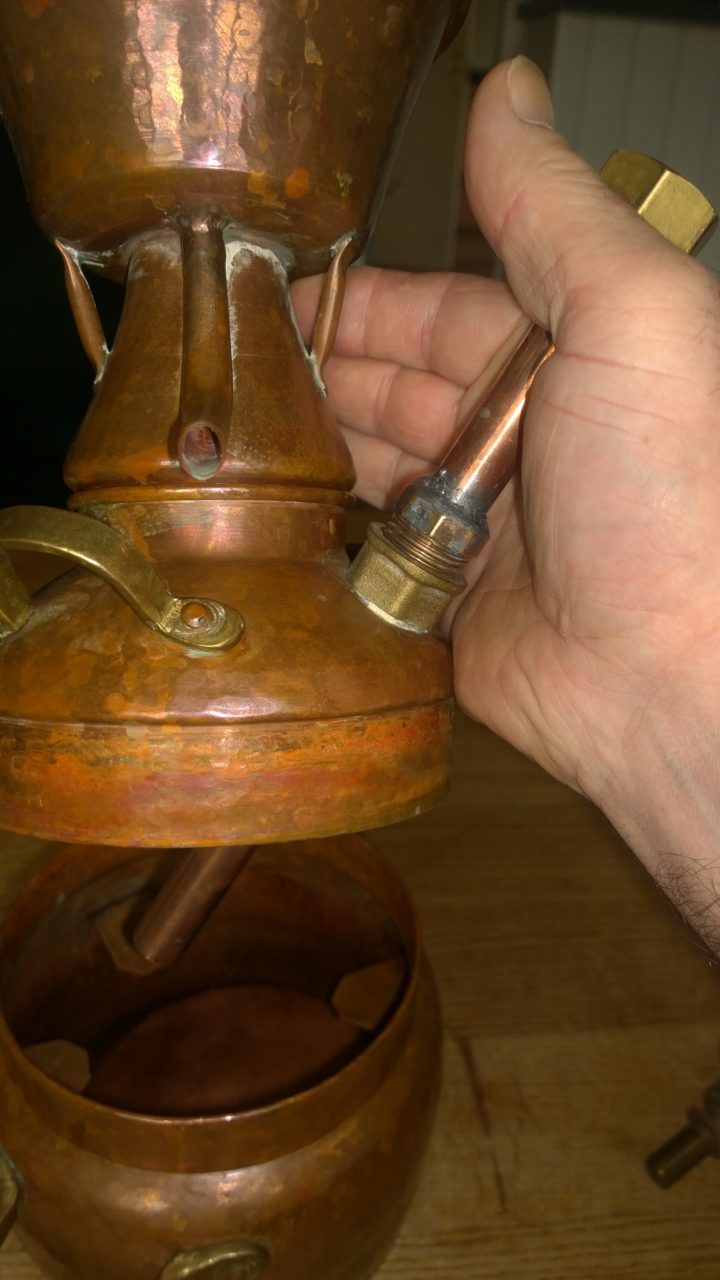

Een van de door mij wel gebruikte opstellingen .
voor dit secondaire vat heb ik kortere en langere binnen buisjes maar ook een rooster waar het binnen buisjes doorheen steekt zodat de damp onder het rooster uitkomt en weers stijgt door droge producten zoals b.v. getoast eiken .

Ik heb een soort tafeltjes van 3koperen draadeindjes en koper strip .
en daarboven op een ronde plaat koper met gaatjes erin in twee helften ( halve maan ) die daar op liggen met een uitsparing waar het buisje door tot paar cm van de bodem steekt
