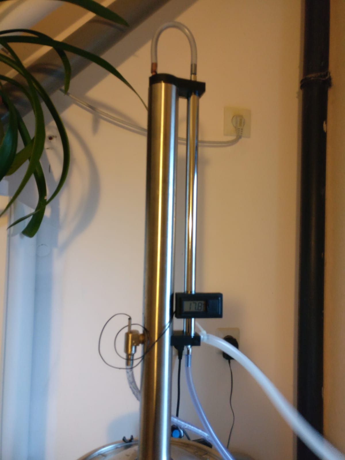

Het koelwater komt onderaan uit de kolom (via de reflux). Het slangetje bovenop van is aangesloten van condensor naar reflux.
Hij gedraagt zich inderdaad als potstill.
Ik loop eens naar boven voor een fotootje.

Zo zit hij.
Berichten: 463
 Mick
(@mick)
Links bij de thermometer koelwater uit. Rechts onder koelwater in.
Product slangetje hebben we ergens verstopt dus daar een andere siliconen slang.

Als je het koelwater aanzet, zie je dan het water door het kleine slangetje bovenop stromen?

Het water komt via de goede slang naar buiten, dus bovenop moet het stromen.
Als koelwater in op de verkeerde aansluiting (product uit) zit gaat het inderdaad de boiler in, been there, done that. Nu heb ik een nieuwe fout...
Berichten: 6767
Aan de slangen te zien zit alles goed.
Dan loopt het water dus wel door de refluxkoeler maar bereiken de alcoholdampen de refluxkoeler niet, het koelwater wordt immers niet heet. Wellicht ligt het dan toch aan de zadels die iets blokkeren.
Zou je eens kunnen testen met alleen water in de bolier. En dan zonder zadels? De slangen aangesloten laten zoals ze nu zitten. Eens kjken of de temperatuur van het koelwater dan wel goed oploopt.

Staat hij wel recht? Ergens op het forum staat dezelfde klacht en de oplossing was dat hij recht moest staan en toen was het allemaal weer in orde. (ik kan het niet meer terugvinden)

Berichten: 6767
Toch nog even snel dit gevonden
Why is my spirit coming out in spurts rather than an even stream?
This is a result of your T500 column not being straight. This causes the spirit to back up at the entrance to the main condenser. It is important the column is vertical at all times.
Kijk eens na of alles mooi verticaal staat
Succes 😉
Gevonden! Op pagina 4 van dit topic staat onderstaand bericht en de oplossing.
Ik kan er niet een link naar maken dus even scrollen.

Perfect vertikaal stond hij niet maar met wat papiertjes en de waterpas had ik hem voor het stoken recht gezet.
