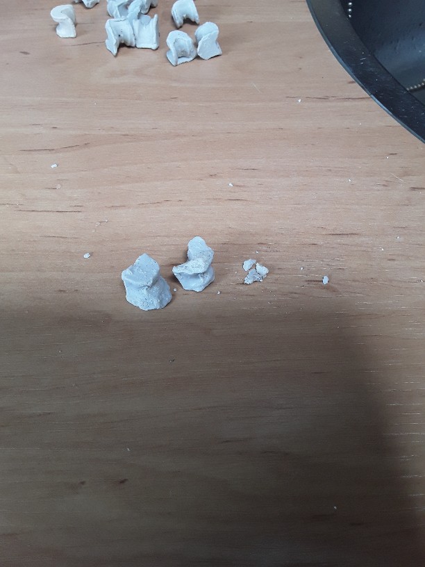

Ik heb mijn t 500 uitgepakt en de kook steentjes zitten vol met gruis
Foto erbij gedaan naar volgens mij upload die niet ( kleiner dan 5 mb)
Deze steentjes bevatten allemaal cementresten lijkt het wel zitten ook vastgeklontert aan elkaar sommigen
Is dat de nieuwigheid ????
Nu allemaal gruis onder in mijn ketel die ga ik niet gebruiken om te stoken
Gruis blijft wel liggen op de bodem. Na de stook steentjes eruit halen en het gruis met het restant stookwijn weggooien. Weg gruis.
Ik heb de steentjes nooit gebruikt, en als je ze wel gebruikt is het precies wat Erik zegt.  Het komt niet in je distillaat terecht.
droogstook neem eens contact op met jan die vind wel een oplossing !
ik gebruik in de T500 nooit kooksteentjes ik heb een dubbele bodem van robbert voor fruit en wat heb je gestookt ? waar je steentjes voor nodig heb?
gr erik
Erik, de steentjes zorgen voor kookvertraging. Het blijft wat rustiger in je ketel 😉
Berichten: 107
(@jeroendv)
Bij mijn t500 zaten er ook kooksteentjes bij die stuk waren, ik heb het zakje weg gegooid en wat raschig ringen in de ketel gedaan, ik had hier nog een grote zak van liggen. Ik gebruik dit altijd, geen idee waarom 😀
