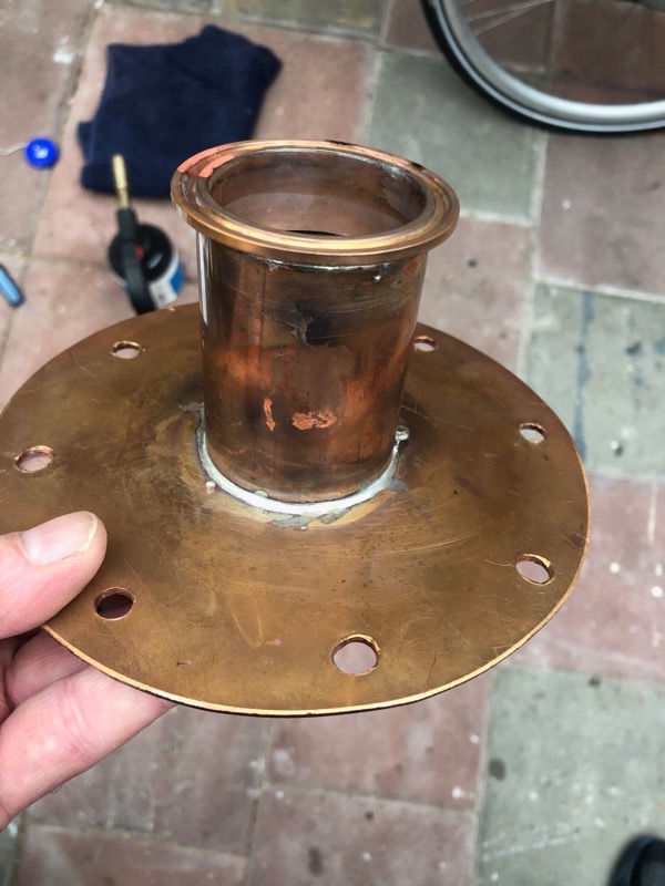

(@hannibal)
En nu wil ik hem mooi maken,
oftewel.
de kolom en koeler iets van polijsten.
Iemand tips om hem mooi te make?
de binnenkant vd kolom en afvoer wil ik met brillo doen.
maar hoe de buitenkant?

Ik moet wel ff poetsen.
voornamelijk omdat de ketel nog isolatie rommel heeft.
en de kolom en koeler nog wat van het solderen, zoals kleursverschil.
en ik wil de buitenkant zo'n patina kleur geven, dat was ook iets met citroenzuur? Of zouzuur.
Volgens mij het laatste.
het is een eenmalig iets en moeders hier doet minder lastig als het er ook mooi uit ziet.
Berichten: 9958
Patineren is eerst goed schoonmaken met afwasmiddel . Afnemen met schoonmaak azijn . En nog een afwassen . hierna neem je een mix van gewoon tafelzout , ammoniak en citroen of azijn zuur .
Met plantenspuit inspuiten en staan laten . Na enige uren nog eens inspuiten .
Inwikkelen in huishoud folie of in plastic zak
Volgende dag nog eens inspuiten .
En weer laten staan .
Dan afspoelen en opwrijven met droge doek .
Als je meer patina wil gewoon nog eens inspuiten met de zuur / amoniAk en zout mix
