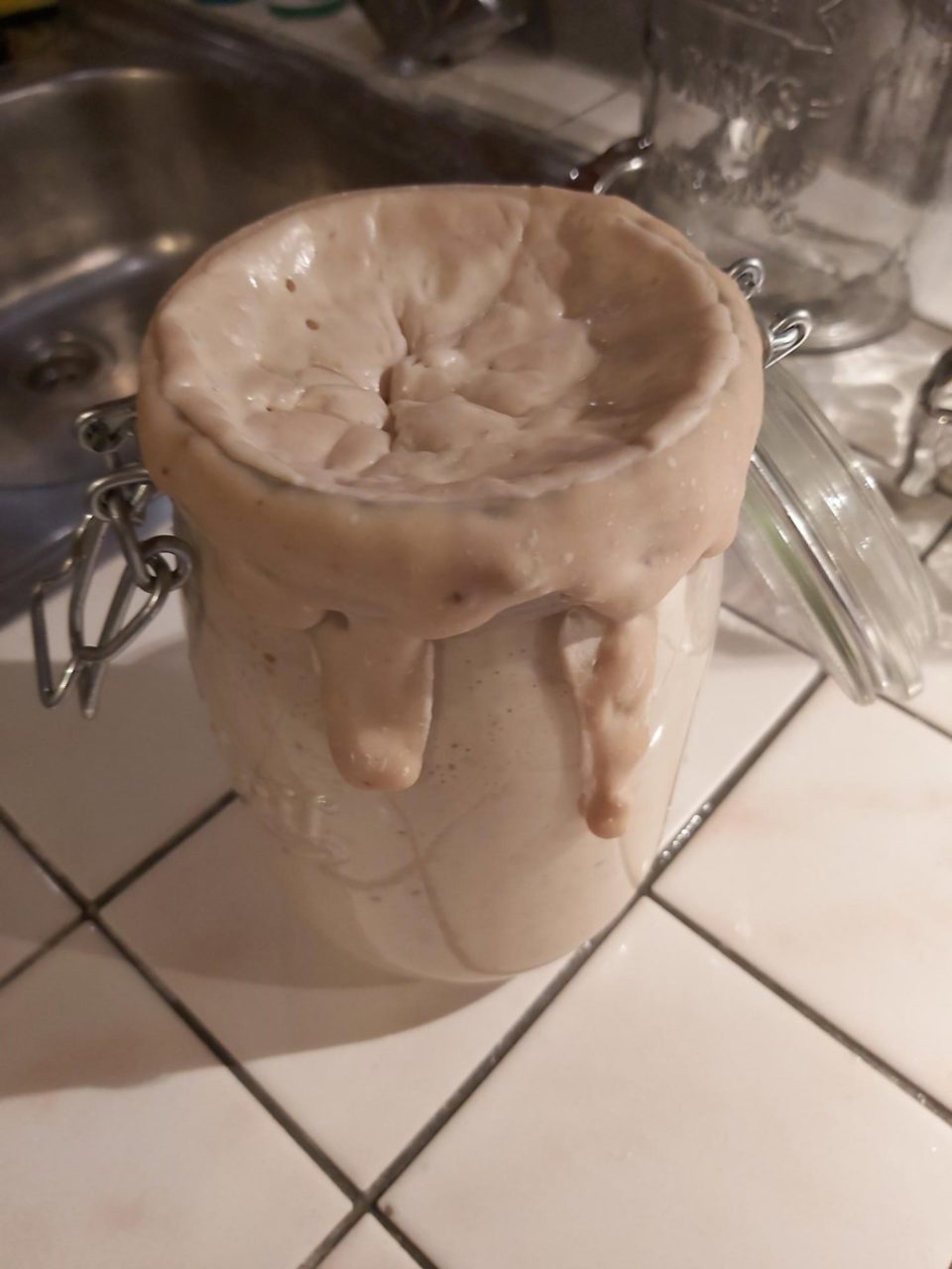

Nimrax, het stappenplan voor Whisky met Airstill moet nog even op zich laten wachten, dit weekend heeft zich gekenmerkt door wat vreemde tegenslagen, had ook nog last van lekkende limonadetappen dus moest vanmorgen even improviseren.
Even nog wat anders, de gist opkweken met hulp van Robbert gaat goed, vanmorgen rond 11 de bovenlaag verwijderd (denk de 4e keer nu), flink de lucht erin geslagen. Om 4 uur nog de lucht eruit gelaten, kwam net thuis en het is duidelijk dat de gist actief is. De pot was ongeveer voor 1/3e gevuld, dus flinke uitzetting.
