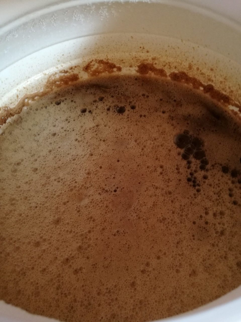

Fosforzuur  klinkt prima, nog specifieke reden waarom?
De gist hier lijkt in ieder geval het leuk te vinden, fotootje na 24 uurtjes. Wat worden ze snel groot.
De reuk komt in de buurt van wat ik in Schotland geroken heb, verschil is dat deze minder zurig ruikt en wat voller lijkt te zijn.
Proeven doen we pas over een paar daagjes.

Fosforzuur gebruik ik eigenlijk voornamelijk omdat ik al 40 jaar hier mee werk . dus ook routine. daarbij kun je makkelijker op kleine batches gebruiken .
Wijnsteen en citroen zuur zijn toch iets smaak specifiek.
Het ziet er goed uit op foto ?
De geur die je nu na 24 uur ruikt zal over dag of 7 waarschijnlijk ook zuriger ruiken door de fermentatie .

Duidelijk antwoord, kan me inderdaad voorstellen dat het werken met een van de standaardzuren (fosfor / zout / salpeter) makkelijker is omdat je deze ook op specifieke concentratie kunt kopen, maakt het hele verhaal makkelijker qua bewaren en toevoeging.
Dan gaan we qua geur de goede kant op, kan niet wachten dit rookfestijn te proeven voordat het gestookt wordt.
