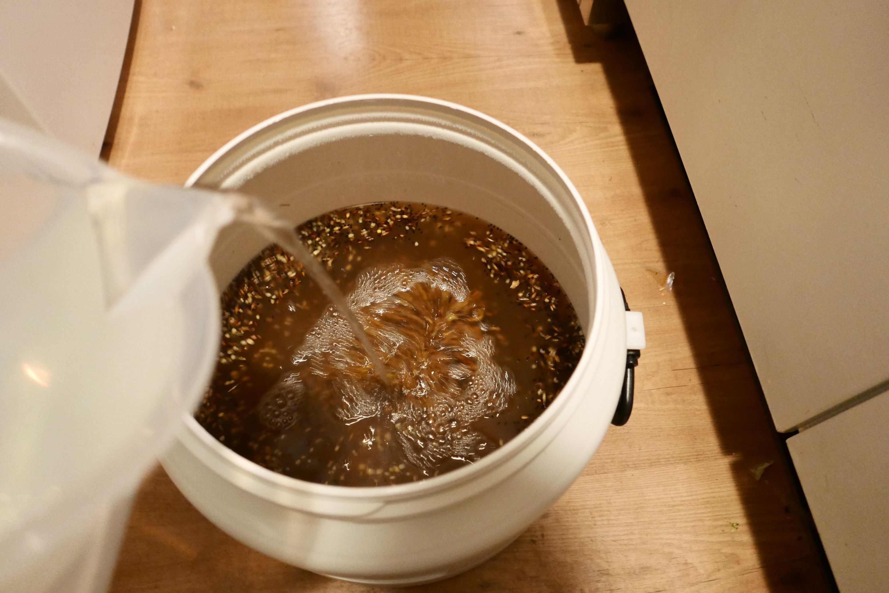

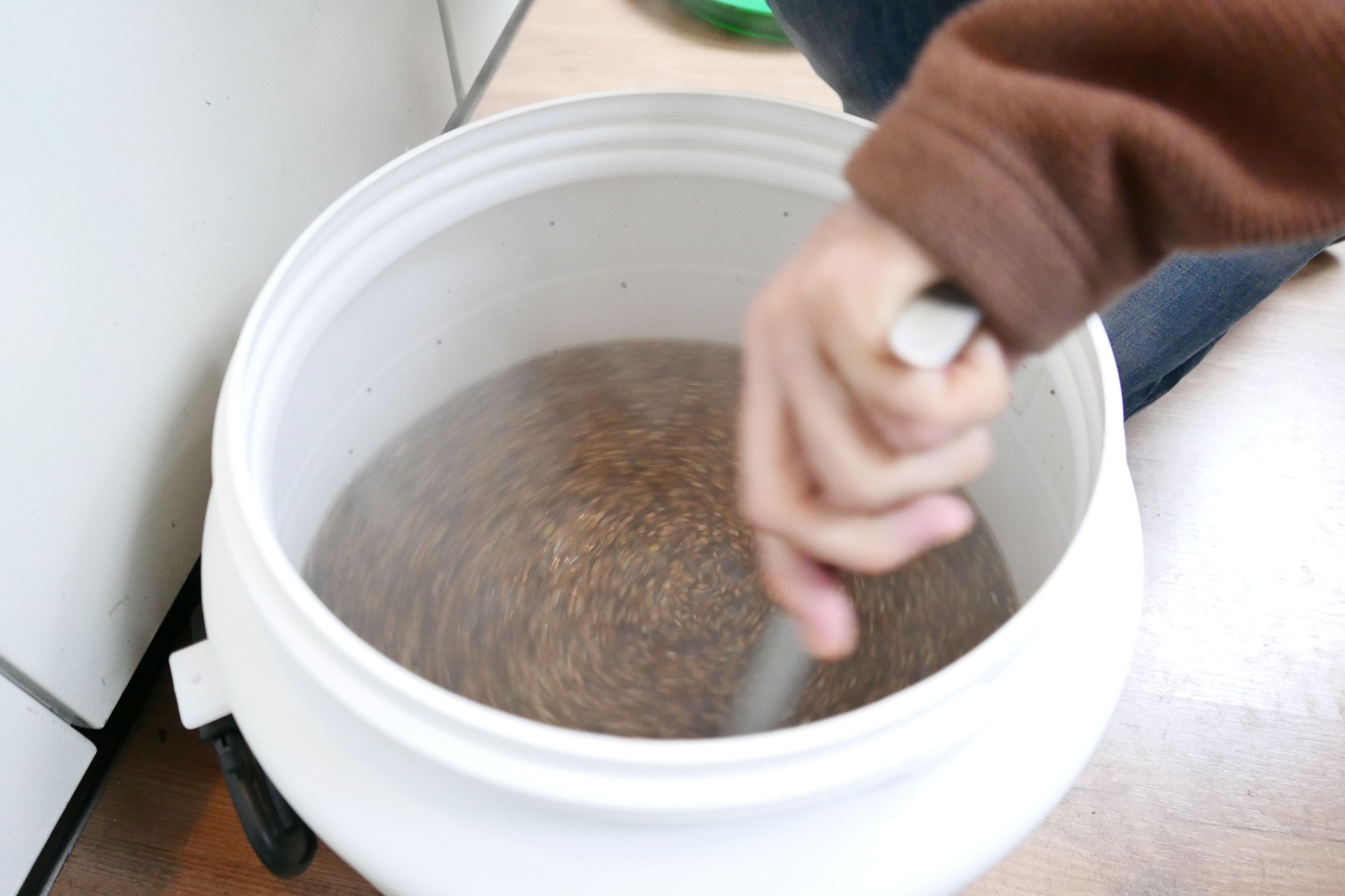

We gaan verder.
  •  4,5 kilo suiker in het vergistingsvat gedaan, zou 4 moeten zijn, maar ging een beetje te snel 😉
  •  Gekookte granen erbij gooien en goed doorroeren totdat alle suiker is opgelost.
  •  2 eetlepels citroensap erbij om de PH naar 5,5 te brengen.
  •  Half uurtje laten staan.
  •  Dan aanvullen tot 28 liter met koud water, bij mij was dit 15 liter water.
  •  Als de temperatuur onder de 30 graden is mogen er zakjes bakkersgist bij en dit laat je zonder te roeren 30 minuten staan.
  •  Na 30 minuten zie je dat de vergisting aan het starten is.
  • Doorroeren en het vergistingsvat mag dicht.
  •  Waterslot erop en mag voor een weekje op 22 graden de klimaatkast in.
Vanavond ga ik de 2 washes klaren en dan zondag 2 stripruns draaien.
