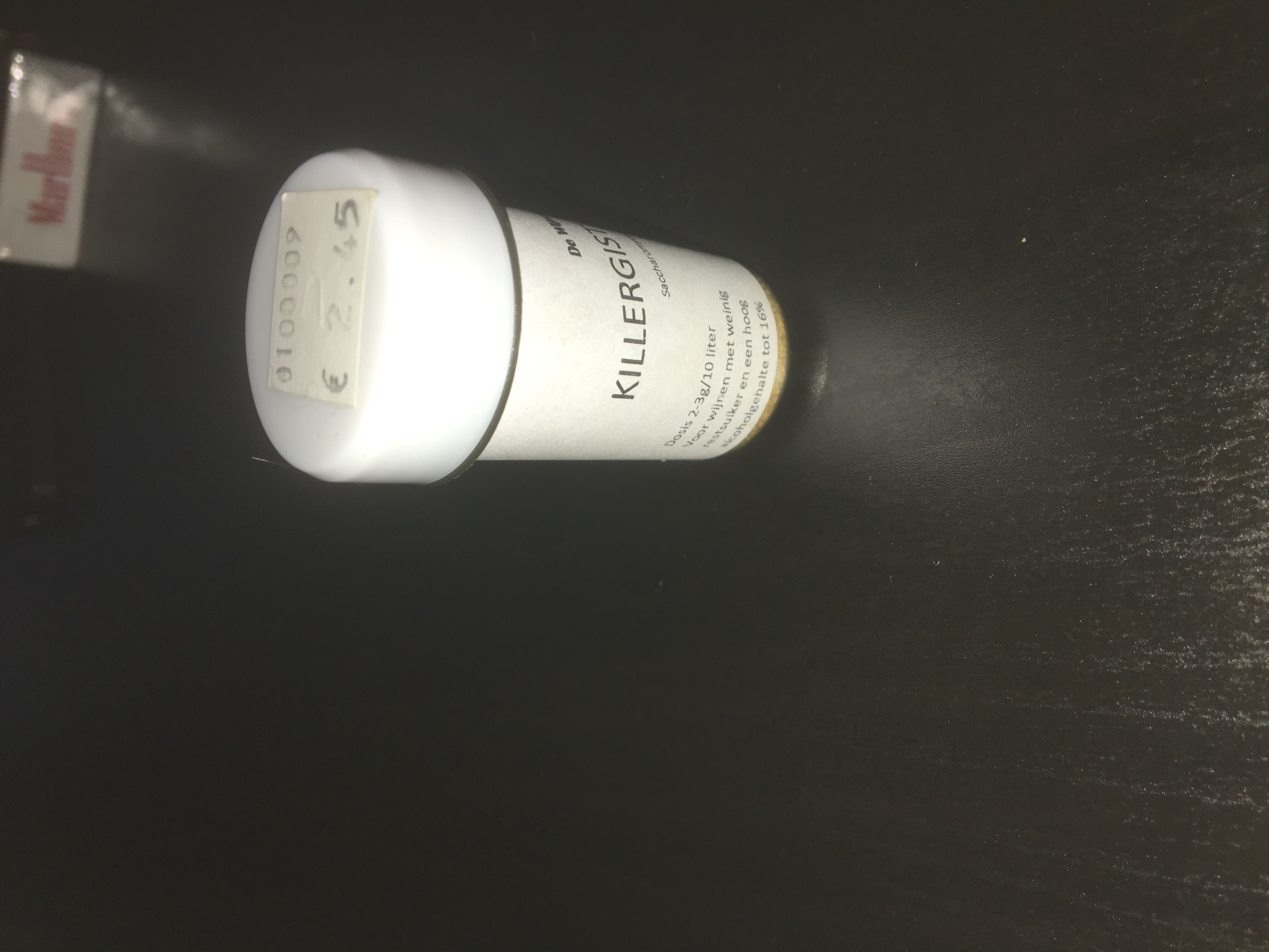

Deze gist goed?
Je kunt uiteraard iedere gist gebruiken die je wilt maar waarom een wijngist en geen whiskygist?
