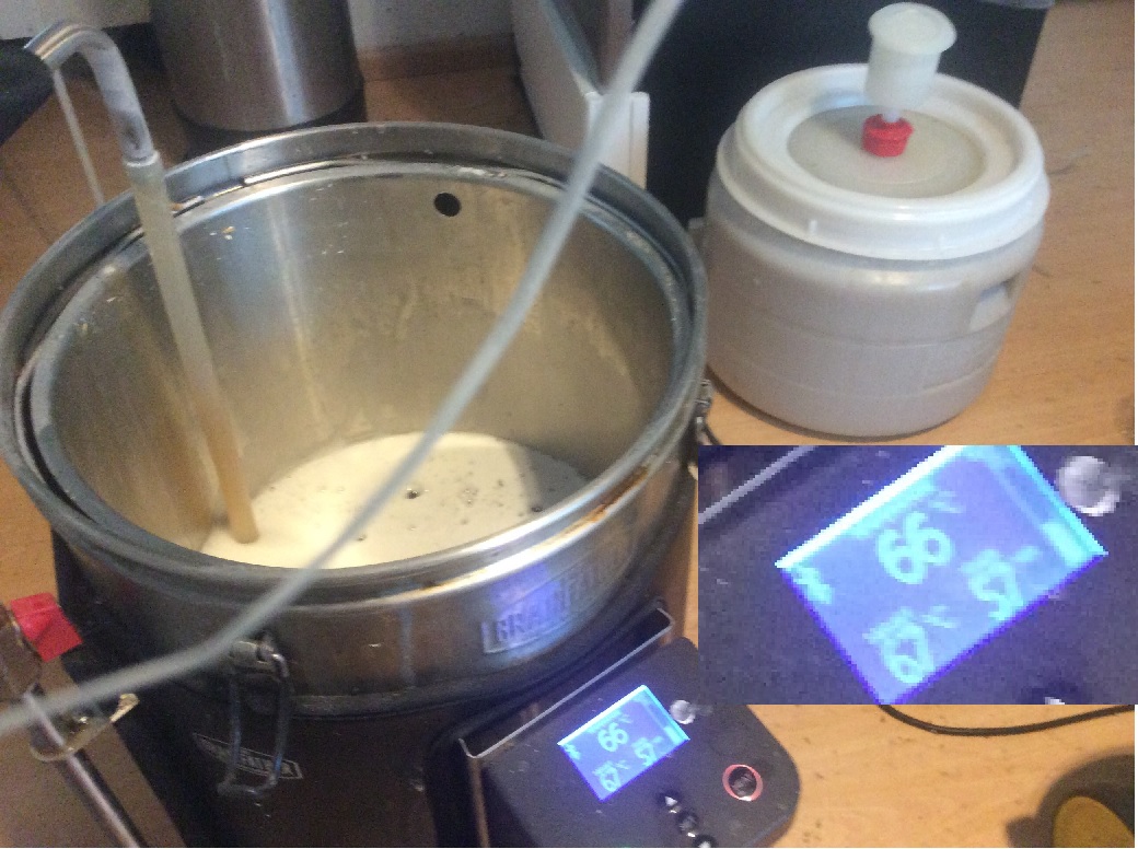

Over ouwehoeren gesproken ben weer off topic maarook niet echt want ik geloof nooit dat je zoals Stook beweerd 1073 kan halen met 5 kilo graan.  Dat zou betekenen dat er uit 5 kilo met 15 liter stookwijn 9% inzit. = 1,35 liter 100% dus dat maal 20 gerekend naar 100 kilo dan zou er 27 liter 100% uitkomen. Volgens mij kan het niet maar ik kan het ook het fout hebben. Ben maar een Lummel. Maak ik een rekenfout?
Proefondervindelijk ben ik nu 13,5 liter aan het maischen met 3,5 kilo graan voor wodka. Hou het genoemde maischema door Stook precies aan. Dan weten we het zeg ik altijd maar.

Ok over 58 minuten we het. Net sg gemeten op de weg naar 67 graden staat de refractormeter op sg 1028.

Ik zie aan de kleur nog geen 1073 maar we zijn er nog niet

Daar snap ik werkelijk niks van. Ben maar een eenvoudige boerenlul. Maar 3,5 kilo kan ik nog wel afwegen op 13,5 liter water en dan reken ik dat door naar 100 kilo. Ik ben nooit verder gekomen dan op 25 kilo 5 liter 100%.
Kortom 100 kilo levert 20 liter op.
Als ik dat naar 27 liter kan lach ik me kapot maar volgens mij kan het niet. In de praktijk niet maar ook theoretisch niet. Maar zoals gezegd ben maar een Lummel. Dus doe het proefondervindelijk.

In het rekenblad van stook wordt uitgegaan van een rendement van 80% met 5 kg mout. Als je met 20l water maischt en niet spoelt zul je ongeveer 15l overhouden. Maar dan haal je geen rendement van 80%.
Ik ben dus wel benieuwd wat de eindwaarden zijn.
Ik ook nog 18 minuten en dan tap ik 250 ml af om te meten en dan ga ik voor de zekerheid toch maar even 45 minuten op 77 graden verder en dan meten we weer.
