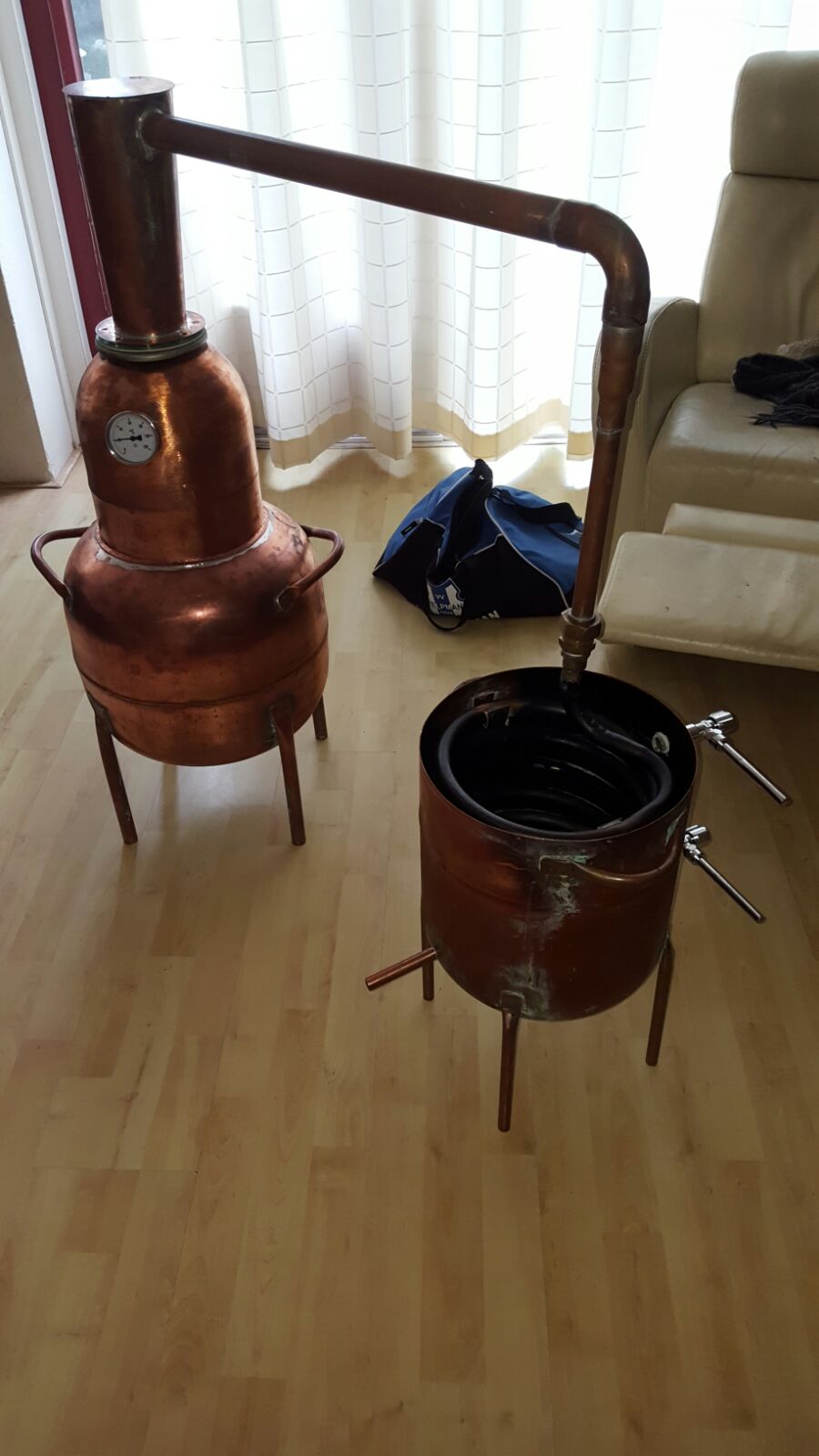

Hallo, ik ben nieuw op dit forum. Ik heb afgelopen jaar een keteltje via het internet kunnen aanschaffen en binnenkort ga ik er mee aan de gang. Het is een zelfbouw van iemand die meerdere keteltjes in elkaar heeft gesoldeerd. Ik heb al gestookt op diverse plaatsen, zelfs een opleiding daarin genoten maar zelf bezig met een 25 liter keteltje is toch weer wat anders.
Ik zal jullie ervaring en expertise waarschijnlijk nogal eens nodig hebben, dus wie weet tot snel!

Paracelsus, mooi ding heb je daar staan! een sierraad in de woonkamer 🙂
Wacht niet te lang met aan de gang gaan want het is zo leuk! We lezen graag je bevindingen!
Wat wil je gaan stoken?

Ik ben van plan om fruit te gaan stoken. Wordt wel een uitdaging, aangezien ik directe verhitting heb via een brander, dus geen eau bain marie. En ik heb geen roerwerk in de ketel. Verderop wellicht nog jenever en gin. Maar fruit vind ik het mooist. Ik heb nu eerst een basis alcohol staan te gisten met turbogist. Kijken wat het keteltje er mee kan straks!
Berichten: 6794
Als je je fruit gaat vergisten zal je zien dat alle vaste stoffen naar de bodem zakken als het is uitgegist. Als je daarna met een hevelslang het vloeibare deel je stookketel in laat lopen is een brander geen probleem. Bain marie is dan ook niet nodig.  De vloeistof zal immers niet aanbranden.
Je hebt een prima ketel staan om je fruit straks in te verstoken!

Paracelsus,ik stook fruit met een gasbrander ,vroeger gooide ik stro op de bodem van de ketel tegen aanbranden nu gooi ik knikkers op de bodem en doe ik alles in een uien zak tegen aanbranden,je kunt ook stukken dakpan of gebakken bloempotten kapot slaan en die op de bodem leggen alles in zak en niets brand aan zo werken ze ook in Roemenie,gr.?Chris.V
Berichten: 562
(@hillbilly)
Koop een rol kopergaas en maak er een zak van, deze paar centimeter boven je bodem hangen.
Komt het helemaal goed.
