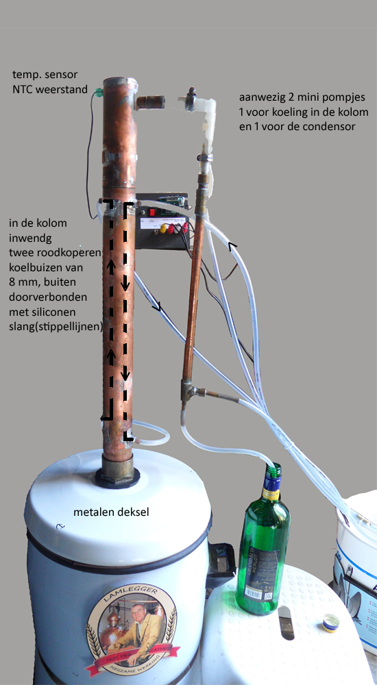

25-4-18-uitleg
De deksel is van metaal.
De thermostaat kan zeer nauwkeurig worden ingesteld, 0.1°. Instelling mogelijk tussen 0° en 100°. Instellen van methyl temp. naar ethyl temp. seconden werk. Snel oppakken nieuwe temp. of tijdsduur verlengen of verkorten, allemaal mogelijk. Kan ongeveer 5 amp. trekken. Ik schakel de pomp voor de inwendige kolomkoeling hiermee in en uit, binnen ong. 3°. Om de temp. in de kolom stabiel te laten verlopen, is deze afgevuld met glazen knikkers en of RVS pannenspons. Koelwater pomp ik uit een regenton buiten (200ltr.). Deze zeer uitgebreide thermostaat, kost ong.€ 4,50. En is compleet met temp. sensor. De 2 pompjes die ik gebruik zijn dompelpompen voor een fontein, kosten ong. € 5,00 per stuk. Verder heb ik nog 2 mooie snelle manieren gevonden om alcohol geforceerd te klaren en of te over actieve kool (1 Ltr. In ongeveer 10 minuten) en of geforceerd te aromatiseren, ook in zeer korte tijd, hierover later, i.v.m. tijd. Stuur mij een berichtje als jullie geïnteresseerd zijn in kosten en verkrijgbaarheid. Dank voor jullie warme belangstelling en ontvangst. Ik doe ook even mijn eigen ontworpen etiket hierbij.

prachtig gedaan en doordacht Grts RenéR
Lamleggertje,zo zie je maar dat je met weinig kosten een goeie borrel kunt stoken.???gr.Chris.V.

Lamleggertje, mooi etiket, en mooie ketel op de achtergrond! De zelfbouw ketel snap ik niet helemaal. Regel je de temperatuur van het koelwater of wat regel je nu precies?
