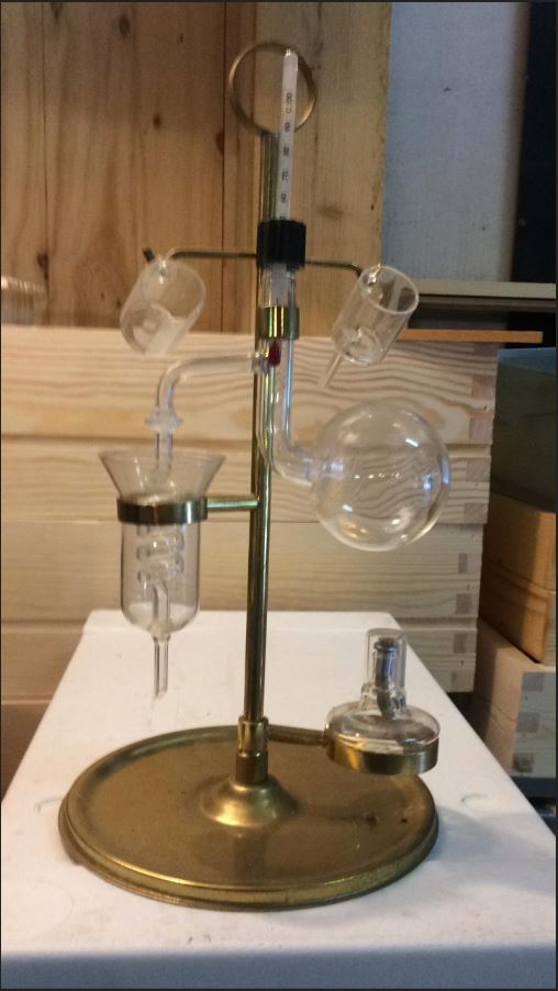

Berichten: 3
(@tiemen)
Beste,
Even een kleine toevoeging aan ons vorige bericht. Voor onze alcohol te destilleren hebben we natuurlijk een destilleerinstallatie nodig. We kunnen via onze leerkracht een kleintje lenen maar ik weet niet of die goed is voor onze toepassing. Heeft iemand hier een beter zicht op?
Alvast bedankt! 🙂
Groeten
Stig en Tiemen
Berichten: 3166
Dat is zeker een kleintje en zal een laag schotelgetal hebben, anders gezegd is het scheidende vermogen laag van deze opstelling en moeten jullie waarschijnlijk een aantal keer stoken. Let wel op dat vanwege het geringe scheidend vermogen dat de thermometer niet leidend moet worden.
De vraag rijst dan ook hoe het alcoholgehalte gemeten gaat worden als een zeer kleine hoeveelheid gebruikt wordt, GC / HPLC / Refractometer?
