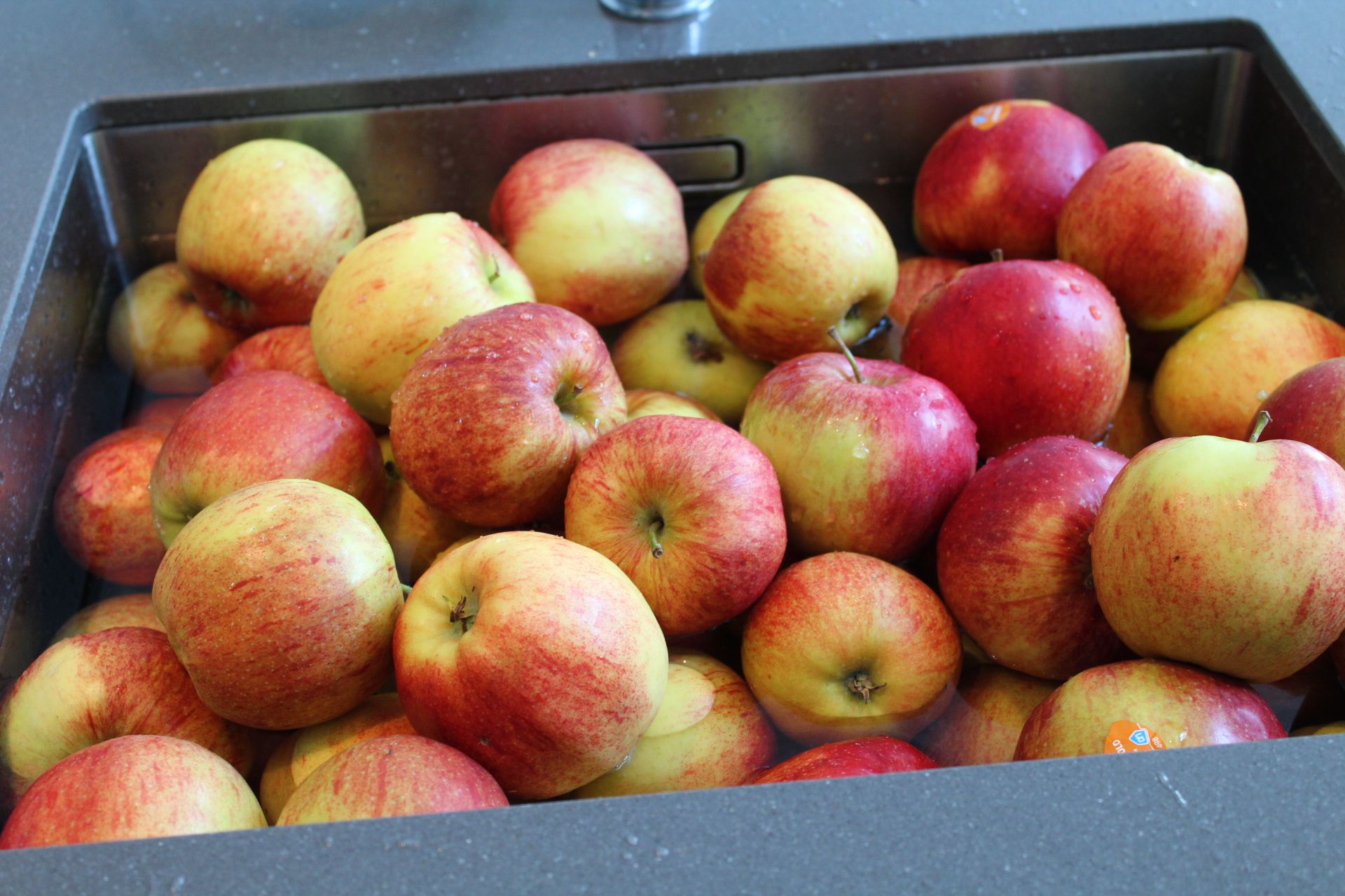

Zoals beloofd hier het ontsappen van appeltjes middels gebruik van enzymen.
Tip, de Jonagold, een middelzoete appel is nu bij albert Heijn in de aanbieding voor 0,99 euro per kilo. Ik heb 15 kilo opgehaald om dit verslagje te maken. Op de markt of bij de boer heb je nog wel eens betere deals.
11.00
De appels zijn behoorlijk groot, wat makkelijk is bij het verwerken.
