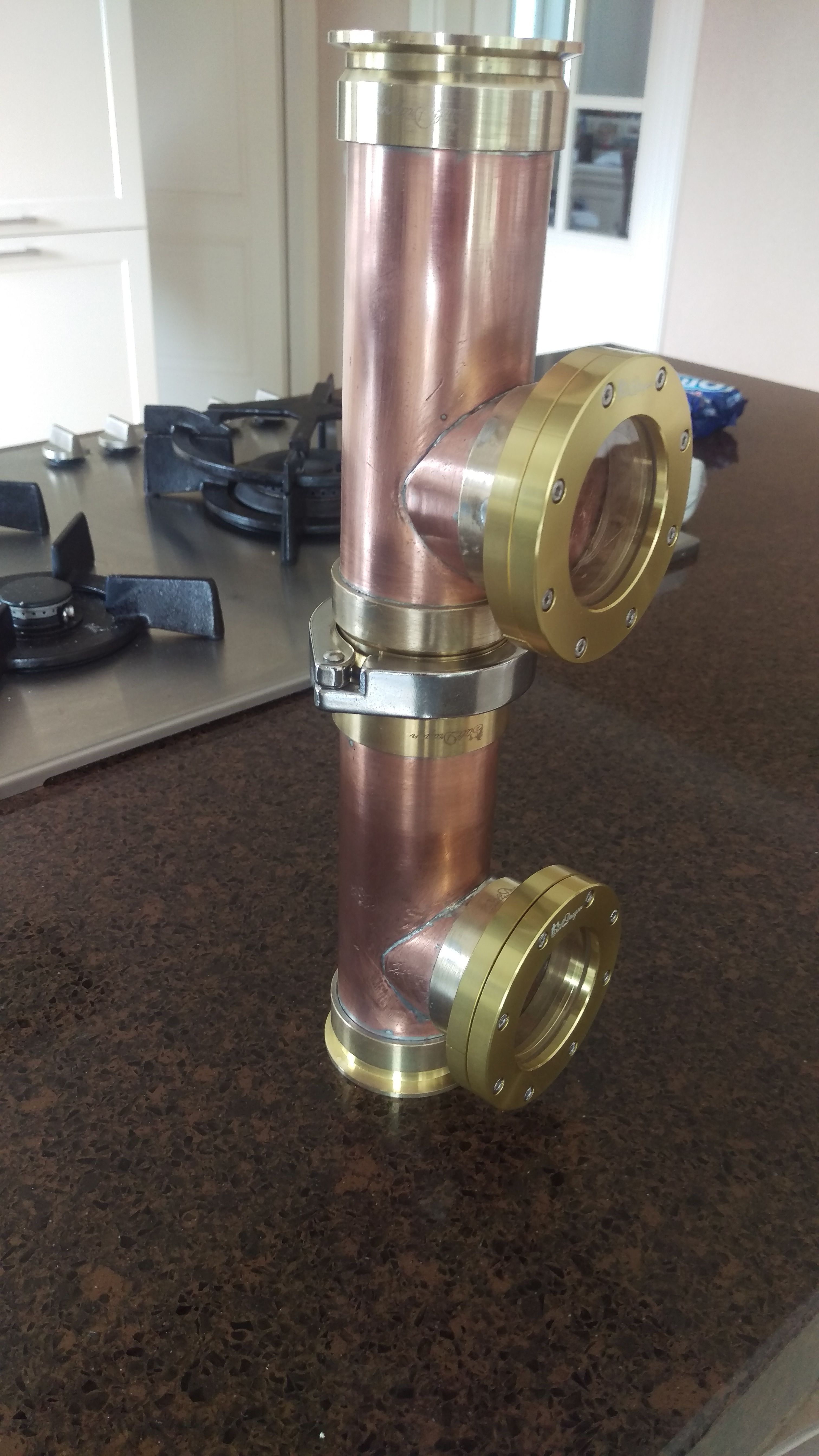

Ieder zijn ding natuurlijk! Als je maar plezier hebt aan de hobby. Betreft de verbindingen, kijk toch eens bij triclamp. Makkelijk los te maken en 100% dicht. Ik zal mijn kolom, tot zover even posten hieronder, met de klem verbinding

Hilbilly, godver wat zou ik graag kunnen wat jij kan, ik zat net je andere topic te lezen. Aan de andere kant is het natuurlijk ook charmant om de lekken te dichten met brooddeeg en dat werkt ook perfect, al eeuwen.

Heel mooi Hillbilly.
