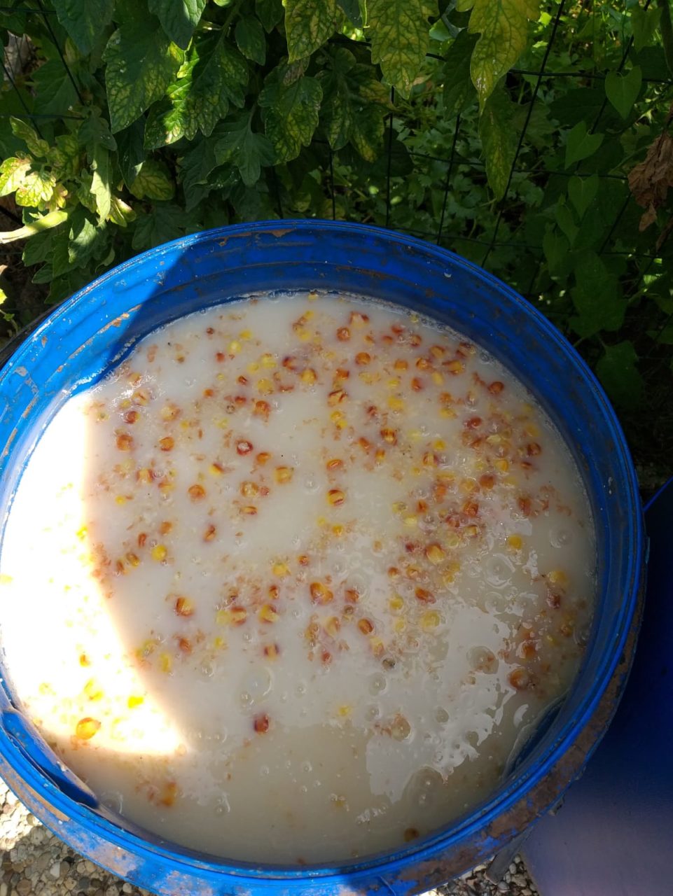

Van morgen om 10 uur begonnen,het eerste vat van 200ltr volHet waterslot van ChrisMaar Adriana zit ook niet stil,ze is bezich met inmakenEven die van de maïs gecontroleerd, die staat als een gek te vergisten!

Munckerik , mais ratio tegenover mout is 10% min van het totaal . ( let op dat het diastatisch mout is en niet gestoomd of gekookt ook niet de mout toevoegen bij nog komende maïs eerst afkoelen tot onder minimaal 80 gr )
Het is wel raadzaam om te kijken of het kippen / diervoeder mais is of molenmais voor de bakkerijen .
De moderne cultuur maïs voor de bakkerijen bevat tamelijk hoger zetmeel dan kippen mais .
Daarom is het raadzaam om bij molen mais / voor bakkerijen mais meer diastatisch mout in verhouding te gebruiken . (20% )
Zonder gebruik van mout is opbrengst van alcohol vrij laag. het eigen enzym van gist zet maar beperkt de zetmeel om .
Wanneer je mais toch wil verwerken zonder andere producten anders dan gist toevoegen kun je dezelfde methode gebruiken als bij b.v. aardappels voor vodka of poteen .
De maïs kun je dood koken . daarbij zuigt het zich vol met water .
Daarna de mais bevriezen .
Hierdoor knappen celwanden en komen de polysachariden vrij die dan goed vergistbaar zijn .
