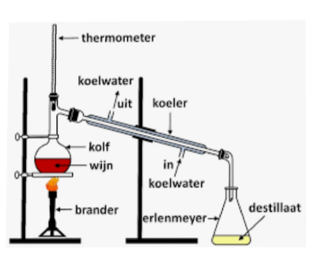

Berichten: 9954
Vooraf plan maken en uitrekenen is de beste manier om te werken .
Wanneer je toch pas wanneer de drank klaar is het percentage wil berekenen kun je het beste in een klein kolfje van b.v. 100 milliliter een kleine hoeveelheid van de drank doen en een test distillaat maken .
Dan kun je percentage zien in destilaat en terug rekenen naar volume .
