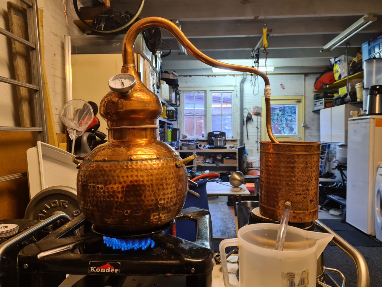

Morgen ga ik overhevelen. Hoe kan ik dat het beste doen? Zoals op stooktv eerst met hevelslang en dan met een filterzak ? En kan je dan alles in de filterzak doen...komt er geen gist mee dan?
na het overhevelen ga ik het een paar keer overgieten in emmers voor de Co2 eruit te halen. En zal het ook met roeren verwarmen.
Is het handig kooksteentjes in de Alambiek te leggen? Heb er een paar vd T500.
Thanks vast
grtz Jan
Berichten: 10016
Kooksteentjes en een lepel olie gebruiken .
Dat voorkomt schuimen en het schijnt dat sommige wel eens last van hebben dat ketel wat gaat spuwen.
Je kunt met een slang of grote pollepel overhevelen .
Laat alleen het onderste laagje drap achter .

Een grote pollepel heb ik liggen, das mooi 🙂 En ook antischuimspul van Stookwinkel dus dat moet ook goed gaan. Heb net een testrun gedaan op de Alambiek.. Dat ging prima ? Morgen doe ik de ruwstook en bewaar alles voor de fijnstook. Heb er zin in ?
