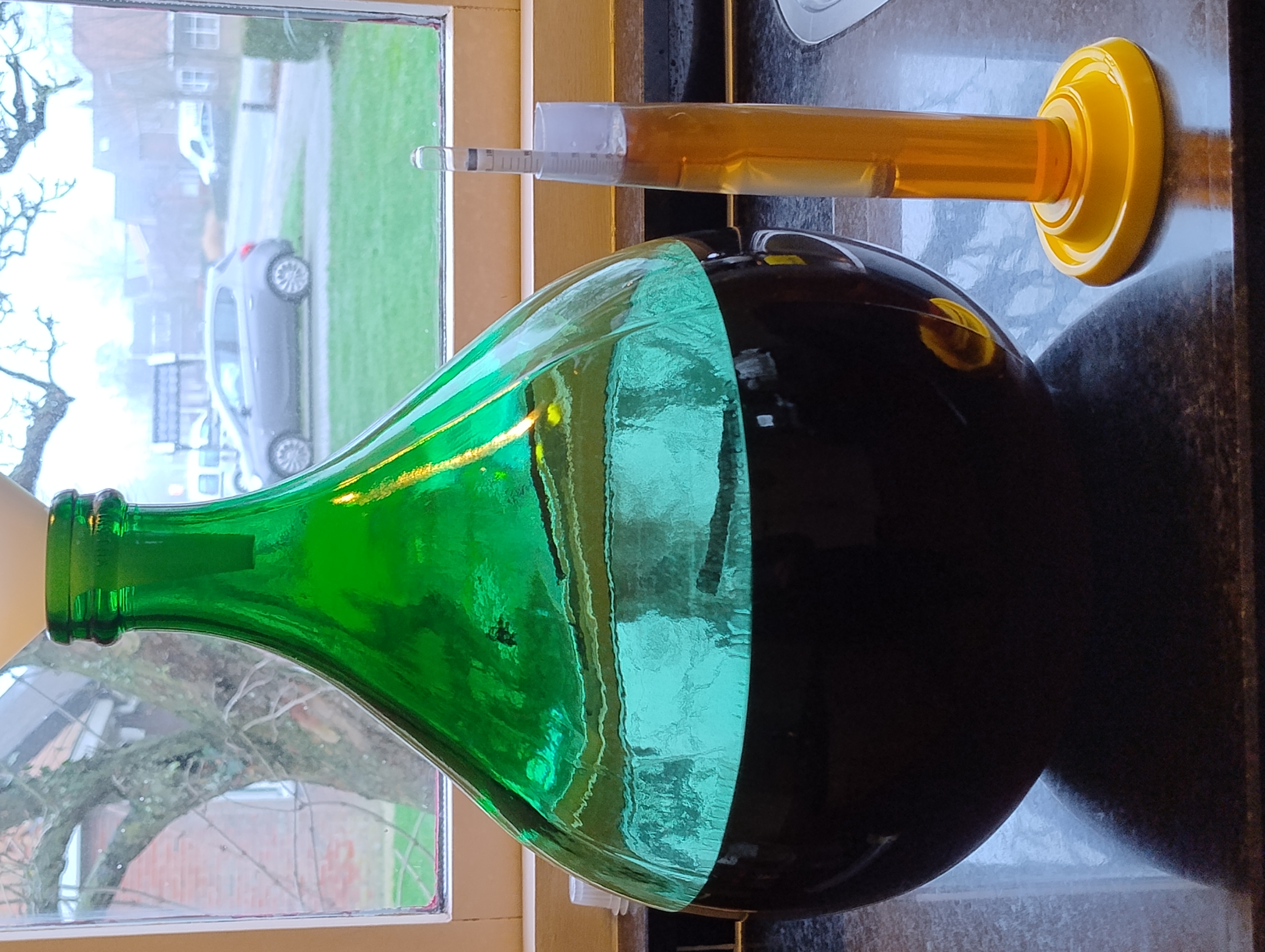

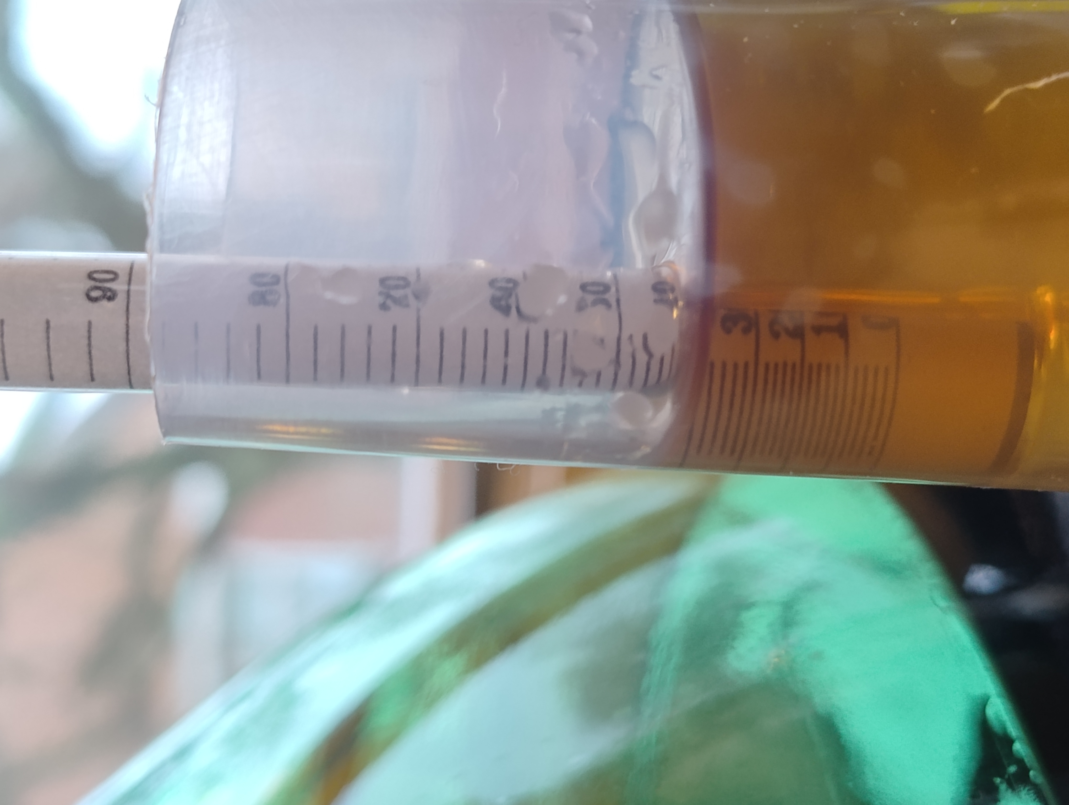

@robbert tot waar ga je  aanlengen voor je de gist er bij doet Rob ?
@theresa ik heb water toegevoegd tot ik op 1080 uitkwam.  Dan kan mijn gist het nog aan .
Lemmy
(@lemmy)
Berichten: 167
@robbert
Wat was het sg voor verdunnen?
@lemmy na maischen zat SG op bijna 1100.  Ook door het inkoken/ verdampen. Kwam het zo hoog .  Voor kwaliteit van gisting is beter dit te verlagen.
Dus terug naar 1080 gebracht.
