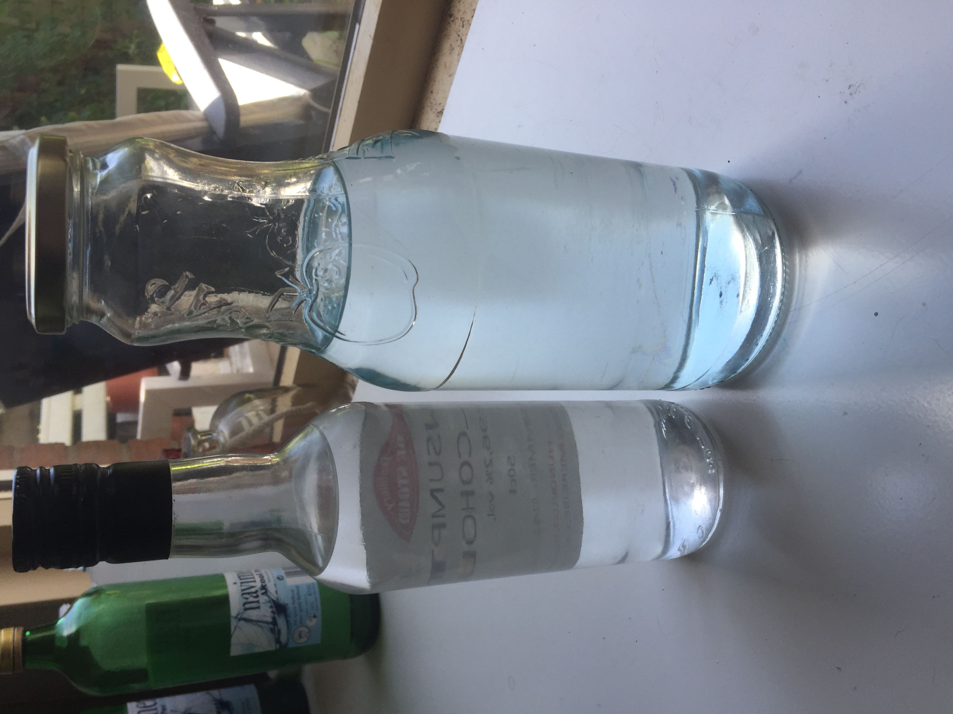

Ik had een wash met 8kg gist en 7k suiket ,
Kwam niet ip gang zonder een boterham , ik stook het in de t500?
En haal 92+ uit 1,5 liter. Daarna een stuk 85 school om vervolgrns de laatste liter Blauw stinkende ethanol te
Maken... raar is het de wash of ?

🙂 idd de 8kg turbo gist met zo'n 7,5 kilo suiker in de fermentatie ton met waterslot. Was na 7 dagen uitgeprutteld. Overgeheveld na 24 uur in de t500. Normale procedure... maar erg raar als de laatste liter blauw is en stinkt .... temp is rond de 55 tot max 57 graden geweest.

yup gewoon 25 liter - twee dopjes van de anti schuim erin - keramiek stukjes op de bodem .. en ik inverteer de suiker ook met een theelepeltje citroen sap ( 15 minuten suikeroplossing koken ) en ik heb de gist er bij gedaan op 26 graden - het enige wat ik anders heb gedaan is niet de laatste 5 liter water met een douchekop er in gespoten om meer lucht in het mengsel te krijgen voor toevoegen gist en dan zo snel mogelijk deksel er op met waterslot ... tja en omdat hij in de eerste 36 uur niet begon te pruttelen een witte boterham erin gegooid ..

 Jou verpakking is al blauw aan de buitenkant 🙂

Deze 8 kilo turbo was bij mij na 7 dagen nog zeker niet klaar, na 14 dagen stond hij nog te pruttelen.
ik kwam met de vino meter toen tot 20% , opbrengst was 3 liter van 92% eerste 100 ML weg gegooit.
ik heb hem wel geklaard met Kieselsol/Chitosan Turbo Klaringsmiddel , en zo min mogelijk gist mee over geheveld. zal het de restanten gist zijn ?? die je mee heb gestookt?

Blue Spirit
Sometimes the spirit may get a slight blue tinge to it. This is usually a sign that you've used too much nutrient in the wash. Mike explains ...
I [previously] replied, saying it was probably due to copper salts coming from acid wash. I WAS WRONG!!!!
In fact, I've learned that it is just the opposite! Acid washes do not corrode the condenser (unless, perhaps, they've been allowed to sit far to long and have gone acetic), but neutral to alkaline ones DO. Heating an ALKALINE wash, particularly one with lots of nitrogen-containing compounds that have been put in as nutrients, liberates ammonia, which corrodes the heck out of reflux coils and dyes the distillate a distinct greenish blue.
The Upshot: if the WASH is turning blue, it's probably due to acid wash corroding a copper sheathed element or a copper boiler, but if the collected DISTILLATE is blue, (and probably ammoniacal, but not always), the wash should be acidified!
Turbos contain a lot of nitrogen-containing compounds, and at neutral to high pH, these can liberate free ammonia. At low pH, they are bound up with the acid as salts, and do not liberate ammonia. So, by adding nutrients to an already nutrient rich turbo, you can inadvertently push the mix over the line and get ammonia with your distillate.
http://homedistiller.org/distill/dtw/blue
Je start water zal vrij hoge pH hebben, meer citroenzuur toevoegen 😉
