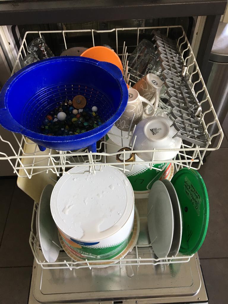

Vanmorgen de grote schoonmaak. Ketel, kolom en “pijp” schoongemaakt met citroenzuur en goed doorgespoeld. De rest aan Marie toevertrouwd. Dat is het voordeel als je met minimateriaal werkt.

Ha, 'n oude gasfles als standaard voor de ketel! En die nummers op de onderkant van de potjes. Moet je wel zeker weten dat de deksels goed dicht zitten!!
Ik neem aan dat er een brander onder in de blauwe gasfles zit, maar hoe geef je die lucht? Heb je de bodem er ook uitgehaald?
Die knikkers voor in de kolom zijn ook aardig. Ik gebruikte vroeger grind en ik had krullen gemaakt van koperen installatiedraad.
