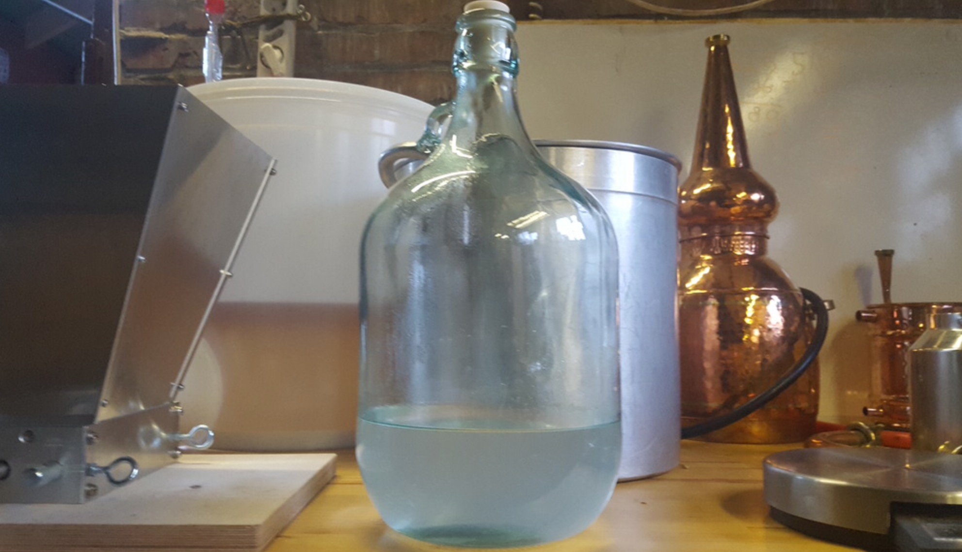

Een ruwstook van stookwijn op basis van groenmout en broeimout.
Het eerste gistvat van 14 liter (start Sg 1052) heeft werkelijk 4 weken moeten klaren in de ijskoude schuur. Ik was al bijna bang dat ik in die tijd 14 liter azijn had gemaakt voor over de stoep. De gistslurrie was echt ragfijn en zijdezacht, een tikje tegen de emmer en het wolkte enorm uit. Tijd om het in de ketel te stoppen voor de ruwstook.
Bijzonder om te zien dat de vier liter per keer een uur nodig had om van 60% naar 4% te gaan. Elke 5 minuten nam het alcoholpercentage ook 5% af. Tot op laatste procenten dan. Bij 4 % gestopt. Het volume niet gemeten want de 4 liter voor de fijstook ging ik bij lange na niet halen. Eind Abv was trouwens 25%. En de geur/ smaak ? Bloemen, pruimen, appels, sappig, fris en scherp.
Wat de functie van broeimout hierin was ben ik zelf ook vergeten. Ik zeg maar, gewoon omdat het kan. Geen plan, gewoon wat doen. Geheel in stijl van die gedachte heb ik de boel ook vergist met vreemde gist: Mead-gist. ( goedkoop, veel fruitesters, hoge temperatuur- en alcoholtollerantie)

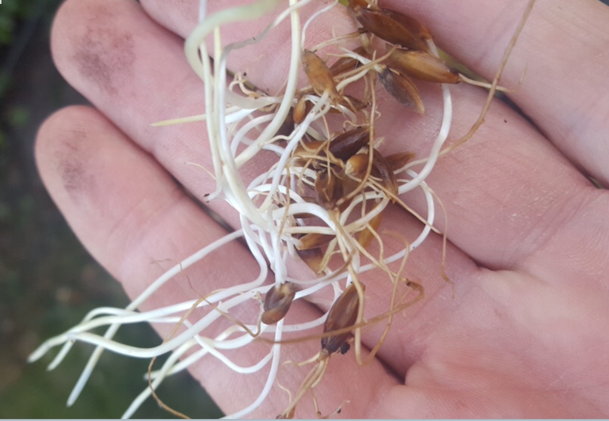

Avena Strigosa- zwarte haver"mout"
Nu het mouten van gerst vrij voorspelbaar gaat heb ik mijn aandacht ook even laten vallen op andere gewassen. Tussen het voergerst wat ik gebruik zaten ook korreltjes zwarte haver die ook graag meededen met ontkiemen. Maar het goed laten ontkiemen van deze haver is nog een uitdaging. Bij het wassen bleek 5.2% te drijven en opvallend lichter van kleurte zijn. De compostemmer was er blij mee. Na een week in de kelder bij continue beluchting en een omgevingstemperatuur van 10 graden had een enkeling een worteltje gevormd. Laat staan een kiempje. Dat werd een enkeltje compostvat. De compostemmer en compostvat bleek een gouden greep te zijn. Een beetje kou en warmte in het begin laat zelfs ongeweekt graan uit zijn kiemrust (grain dormancy) komen. Weer een onderzoeksgebied erbij. Pfff..
