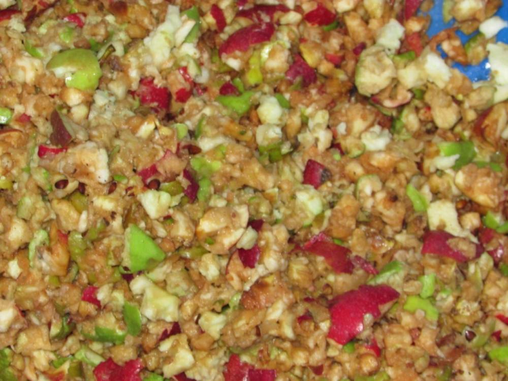

als het uitgegist is heb je zowieso sap en de pulp doe ik in een kookzak en gaat bij in de ketel om te stoken
zo ziet er dat uit gemalen en in de ton
