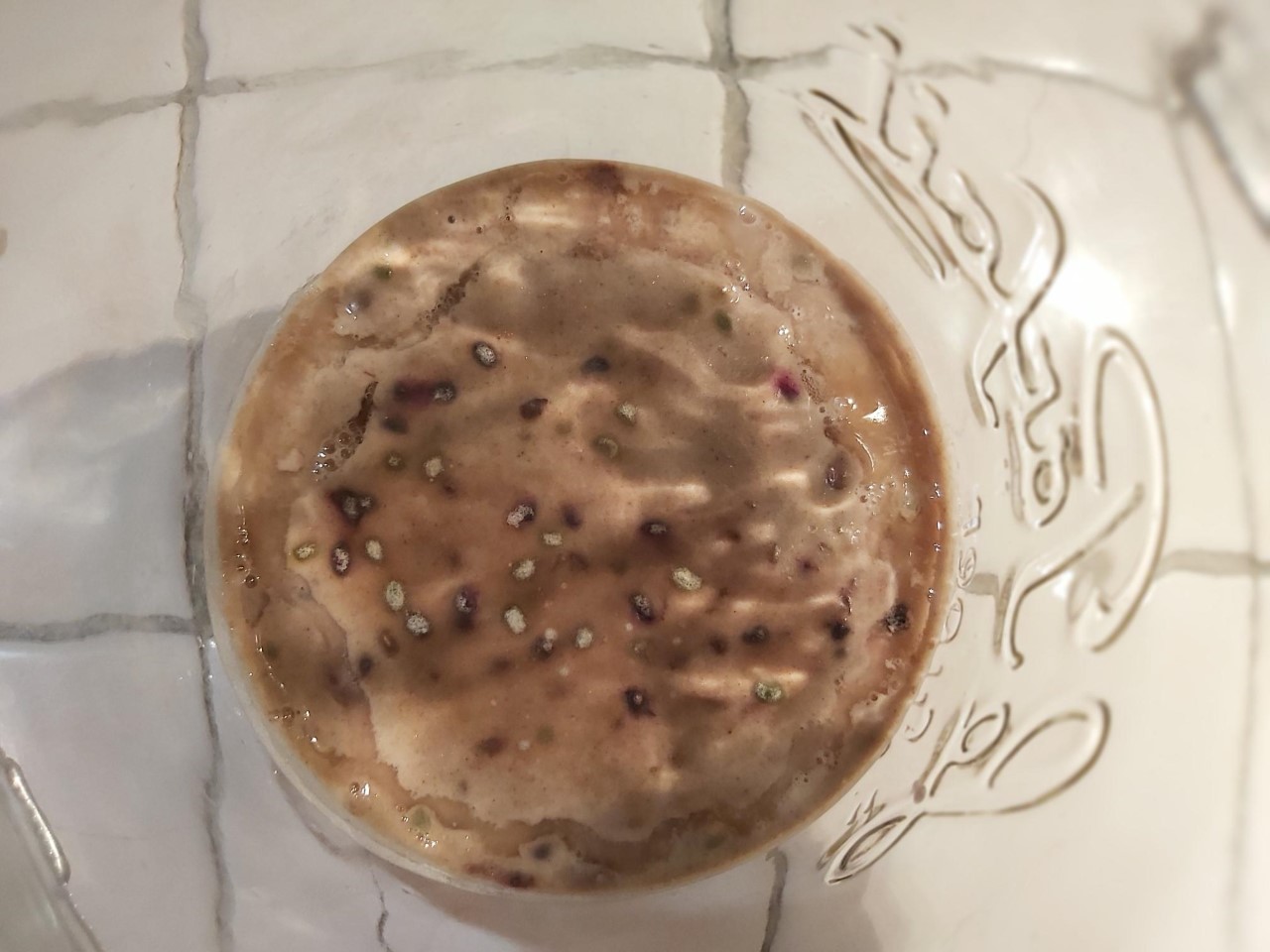

Vreemd genoeg zag ik je foto wel in de email maar niet hier. Wat mij opvalt (maar zou even wachten op wat Robbert zegt) is dat je keukenfolie erover gespannen hebt. Dat heb ik niet gedaan, de pot hierboven is dus volledig open en alles kan erin dwarrelen.

Ja klopt er is keukenfolie overheen gespannen en met een naald flink wat gaatjes in geprikt. (zoals het in Robberts beschrijving beschreven stond).

Marca Prak even met vork wat " gaten " in de gist en paar druppel wat lauw water door kneden . Dan weer even gewoon op aanrecht laten sstaan

Thanx Robbert! en dan met of zonder folie eroverheen?
ik ververs hem telkens s'avonds, vanavond dan verversen of een dagje overslaan?
Berichten: 10664
Gewoon wat folie met wat gaatjes erin is prima .
Als de gist vorming opgang is om de 24 u en zodra je echt ziet dat het gaat rijzen eerst 48 uur dan wat om kneden voor zuurstof om de 48 uur en dan kun je om de 5 dagen verversen .
Te vaak verversen is ook niet goed . Na dag of 10 mag dat om de 7 - 10 dagen .
Heb je dan een mooi volume kun je het weken laten staan in koelkast

Na een 32 uur in de pot bezig te zijn geweest heeft de gist een flink vliesje gevormd,
Op aanraden van Robbert vanmiddag al, tijd om de bovenlaag eraf te halen. Dit kwam eraf als een vlies, voor de rest nog wat weggelepeld en toen alles uit de weckpot gehaald. Een 70 gram tarwebloem en 50 gram water toegevoegd, de reden dat er meer bloem verhoudingsgewijs is toegevoegd is omdat het echt weg begon te lopen.
Toen het mengen, flink lang en met de passie van een Italiaanse pizzabakker de lucht erin geslagen. In tegenstelling tot het gisten in de wort, willen we nu juist zuurstof erin voor de knopvorming van de gistcellen. Dit proces wordt gebruikt bij de vermeerdering van de gistcellen. De weckpot schoongespoeld (vieze rand aanwezig) en het hele zaakje ging er terug in.
Misschien niet heel duidelijk op de foto te zien maar de kleur is van lichtpaars langzaam richting het grijze aan het trekken, komt waarschijnlijk door de verdunning van de bramen op de gehele hoeveelheid.
Geurvorming tot op heden valt nog mee, voordat het vlies eraf gehaald werd was er een superlichte toon van zuur te bekennen maar niet onaangenaam, in tegenstelling tot de aanblik ervan. Nu zit de tarwebloemlucht er weer terug in.
