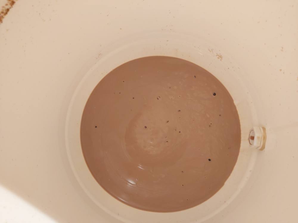

Berichten: 3166
De gist op de bodem van de waterkluis aan het einde van het overhevelen, weinig tot geen "stofvorming" tijdens het overhevelen. Leuk nog dat je de stukjes jeneverbes kunt zien zo.
Ook zag ik vanmorgen in het nieuw gevulde vat dat er bubbels omhoog kwamen in het waterslot, dus deze slaat sneller aan. Ik vermoed dat dit komt doordat ik de gist tijdens het opkweken van meer water heb voorzien, de gevormde bellen konden makkelijk ontsnappen en geen last gehad van gistvulkanen. Ook was er een sterkere azijnlucht aanwezig dan de vorige keer, wat een bijproduct van de gistcellen is. Dat in combinatie met een relatief hoog eind SG de vorige ronde zal ik deze keer na een aantal dagen de pH meten en eventueel bijsturen.
