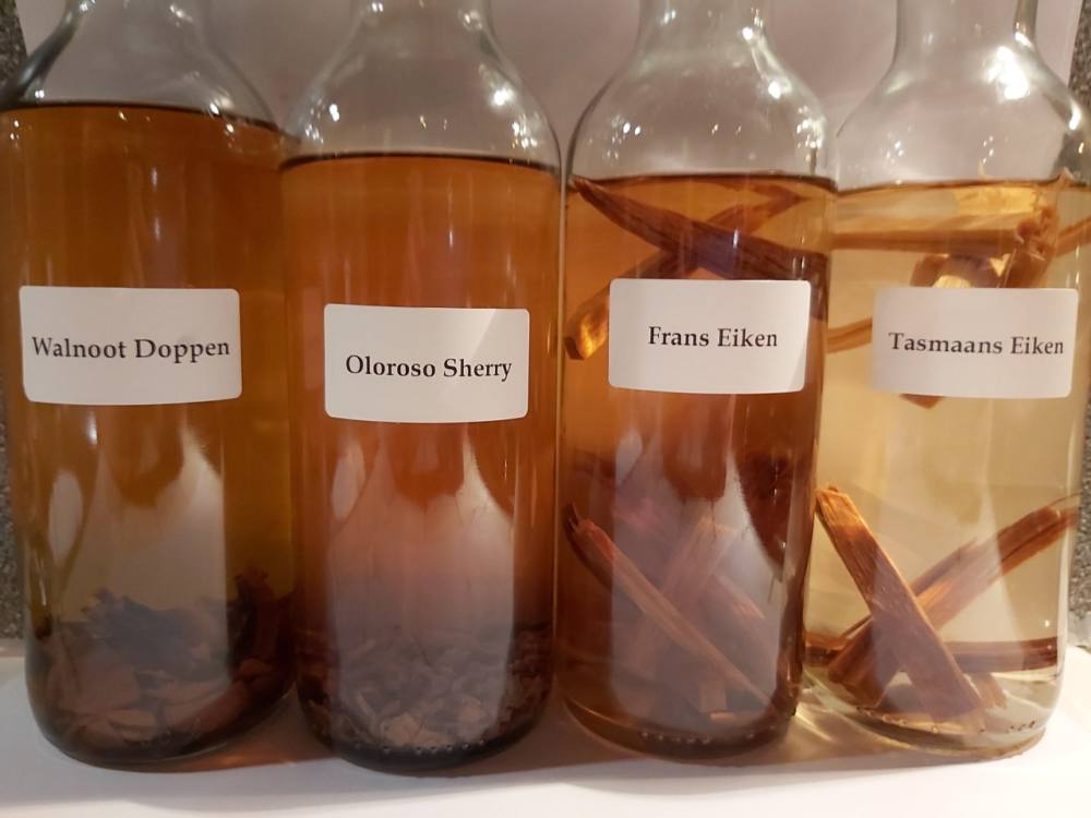

De eerste versie van het kwartet van hout is net ingezet, propjes watten gebruikt om alles toch een beetje te laten ademen. Rond half 8 is deze foto genomen, begint lichtelijk al wat kleur bij drie van de vier, Oloroso Sherry, Walnoot en Frans Eiken.

Ik ben zelf ook benieuwd wat dit gaat worden, gisteren nog een paar flesjes van de vorige versies geproefd en daarin zit teveel impact van de gebruikte blokjes. Dat was een beetje over-kill.
Totaal  geen idee welke ik het meeste ga appreciëren, het wordt in ieder geval een verbetering ten opzichte van de houten blokjes. Niet dat die slecht zijn maar teveel hout voor de hoeveelheid Whisky die ik maak. Gisteren viel me ook op dat het tonggevoel van die apart zijn, net alsof er iets van kleine korreltjes op de tong liggen. Op het oog niks te zien aan de vloeistof, wel een beetje bij een glas vanmorgen toen het opgedroogd was.

We zijn 5 daagjes verder en de kleur komt er goed in.
Kleur is iets meer aanwezig dan op de foto, Frans Eiken / Oloroso Sherry en de Walnoot Doppen hebben al een goede donkere kleur, het Tasmaans Eiken begint een inhaalslag te maken.
Ik heb net even een proeverijtje gedaan, het meest vervelende aan deze hobby, je merkt nog dat het jonge "Whisky" is, veelal scherpe tonen aanwezig. Er beginnen zich wat andere smaken te ontwikkelen en hieronder volgt een smaaknotitie, deze zijn allen wel op de achtergrond te vinden nog.
Tasmaans Eiken
  • Kleur: zeer licht nog
  • Reuk: Lichtelijk zoetje op de achtergrond wat nog met een acetonachtige reuk samengaat, mout nog goed aanwezig.
  • Smaak: Scherp nog, ik gok dat het qua smaak nog kort bij de witte hond zit.
Walnoot Doppen
  • Kleur: mooi bruin, denk de donkerste er tussen uit.
  • Reuk: moutig nog, de acetonachtige reuk is iets minder.
  • Smaak: Moutige smaak, er zit iets op de achtergrond wat ik moeilijk kan plaatsen. Ik denk dat het het looizuur is wat een soort houtachtige smaak geeft, maar anders dan bij het Amerikaans eiken. Wat meer houtsmaak alsof je aan een stukje hout zou likken.
Oloroso Sherry
  • Kleur: ook mooi bruin
  • Reuk: er zit een ander zoetje in, donker fruitachtiger, misschien de Sherry die ik ook rook in het hout (duh).
  • Smaak: nog moutig, de afdronk is wat zachter dan de eerste twee. Maar nog veel scherpe tonen.
Frans Eiken
  • Kleur: wederom mooi bruin
  • Reuk: vanille op de achtergrond, zoetig en de reuk is duidelijk zachter dan de overige 3.
  • Smaak: minder scherpe smaak dan de overige 3, houtinvloed lijkt het sterkste naar voren te komen. Maar nog steeds straf genoeg. Vanille is op de smaak nog niet te herkennen.
Alle vier zijn nog duidelijk jong, benieuwd wat dit gaat brengen en of er nog iets over is om uit te delen aan anderen na de volgende proefrondes.

Wat later dan gepland, eindelijk tijd om de Whisky verdeeld over 4 soorten hout te proeven. Het zit er onderhand een dag of 15 in.
Kleuren zijn wat lichtelijk vertekend in de foto, allevier een mooie kleur iets donkerder dan de vorige foto. Tasmaans Eiken blijft nog lichter, een kameraad die afgelopen maandag hier was noemde deze ook de duurste er tussen uit, want hij drinkt Whiskies die altijd licht van kleur zijn. Wat uitleg gegeven over het soort hout versus kleur en de afschuwelijke praktijken die sommige distilleerderijen doen (o.a. Bowmore) met karamel kleurstof toevoegen.
Tijd om te proeven, maandag al eens geroken en er zijn zeker verschillen waar te nemen.
Tasmaans Eiken
Reuk: Moutig, lichtelijk zoetje, iets van aceton op de achtergrond.
Smaak: mout begint, trekt redelijk lang en dan een scherpe noot die overgaat in een smaak die ik moeilijk te omschrijven vind. Grasachtig met wat zoets denk ik, doet me een beetje denken aan Bison Gras Wodka maar vele malen subtieler. Afdronk is nog wat straf.
Het scherpe is in de laatste 10 dagen flink minder geworden, deze manier van verouderen bevalt me voor deze.
Walnoot Doppen
Reuk: wat minder uitgesproken dan de vorige, moutige is duidelijk aanwezig en er is iets op de achtergrond aan het vormen. Niet zo scherp als het Tasmaans Eiken, geen aceton geur te herkennen, de geur op de achtergrond zit me dwars omdat ik het niet kan herkennen. Het is een hele subtiele notengeur bij gebrek aan beter omschrijving.
Smaak: moutige is zeker een stuk minder dan bij het Tasmaans Eiken, het begin is houtachtig (denk aan onbehandeld hout) en trekt door naar een subtiele moutsmaak, dan gebeurd er wat veel tegelijkertijd en kan ik moeilijk smaken bepalen, afdronk heeft at houtachtigs en voelt droog op de tong aan (vermoed het looizuur van de schotjes hier). Jonge Whisky op onbehandeld houten vat als ik het moet samenvatten, bevalt wel.
Oloroso Sherry
Reuk: begint met een zoetige sherry en houtlucht die snel overgaat in moutige en de alcohol is duidelijk aanwezig. Het moutige komt stoutmoediger naar voren naar dan bij de vorige twee.
Smaak: heel apart, eerste slok heeft een kleine smaak ten opzichte van de eerste twee, lijkt een beetje verwaterd zelfs. Tweede slok geeft meer smaak, sherry is nog niet te proeven, zachtere moutsmaak die duidelijk naar voren komt, het straffe aan de moutsmaak is zeer zeker minder. Afdronk is houtachtig met heel erg op de achtergrond iets van rode vruchten. Later trekt het nog meer naar het houtige, zuiver hout proef ik.
Frans Eiken
Reuk: vanille lichtelijk aanwezig, zachte moutlucht, beetje houtachtig. Wat meer herkenbaar dan de vorige drie, ook de elegantste.
Smaak: zachte moutsmaak, iets zoets met een zweem van sigarentabak komt langs, langzaam richting het houtachtige met nog een klein zuurtje wat een beetje bijt op de tong.
Dit, gewoon dit. Als ik een tip kan meegeven aan een beginnende  stoker die Whisky wilt maken is het doen van het splitsen van je Whisky in meerdere batches met verschillende soorten hout. Het is alsof je vier Whiskies krijgt voor de moeite van één, de smaakontwikkeling begint nu al duidelijk te worden en je krijgt een veel beter gevoel voor wat het soort hout doet met Whisky. Het ademen via de prop watten lijkt ook sneller het moutachtige naar achteren te duwen, met name als ik dit vergelijk met IJdele Hoop.
