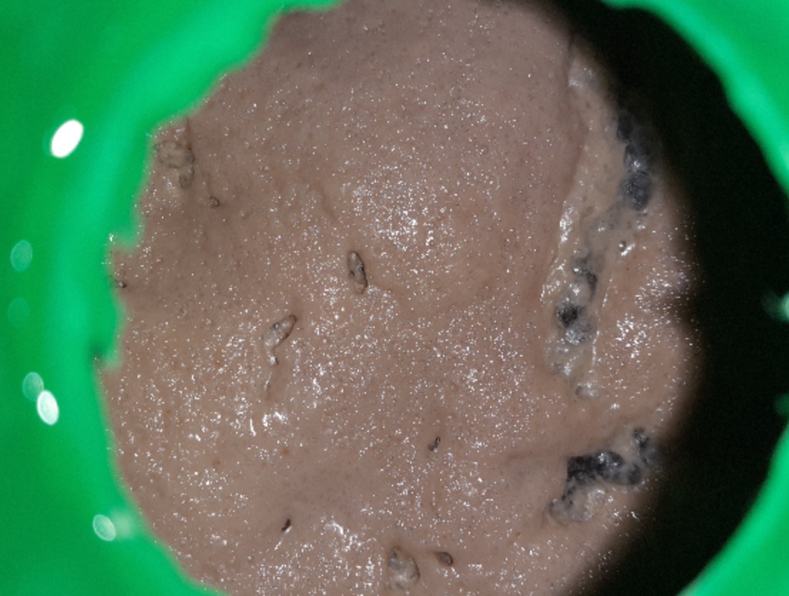

Alchemist, heb je het schuim eruit geschept? Bij mij is het nu lekker op gang dus ik dacht, ik bevuil jouw topic gewoon even met een lelijk plaatje en een mooi plaatje. Even ontopic, het schuim laat ik in eerste instantie erin zitten. Het groeit nog niet door het waterslot.
Over schuim tijdens het stoken, ik heb er geen last van. Vulhoogte van ketel komt wel precies denk ik. Misschien kan Robbert (of een ieder die dit leest) deze gedachte bevestigen: zou het ene gist (bijvoorbeeld bakkersgist)  meer eiwitten uit de wash halen en daarom minder schuim geven ?  Succes met stoken, wat is het percentage wat jij tijdens de eerste stook uit de ketel haalt?

Het is geen bevuilen, we delen allen de ervaringen hier. Ik heb overleg met de stookcoach gehad over de schuimvorming, het hoeft niet weg dus ik heb het uiteindelijk klein gemaakt met een satéprikker zodat het niet door het waterslot zou komen. Dat is eigenlijk altijd de manier waarop ik werk, het enige wat ik weghaal is eventuele schimmelvorming (wit haal ik weg, als ik zwart of blauw zie gaat het door de toiletpot maar nog niet gehad tot nu toe), voordat ik ga stoken.
Schuimvorming tijdens het stoken lijkt voor mij tot nu toe samen te hangen met hoe lang ik het gefermenteerde spul laat liggen nadat ik het overgeheveld heb. Ik bemerk wel dat ik tijdens de eiwitrust in de Graanvader een duidelijke laag op het verwarmingselement. Ik ben de laatste paar stookrondes wat ongunstig uitgekomen qua tijd na het overhevelen tot aan het stoken, tussen de 3 a 5 dagen meestal. Ik denk dat een week a anderhalve week de schuimvorming wel weghoudt.
Een alcoholpercentage na de eerste stook meet ik zelden als ik eerlijk ben. Er zijn een aantal factoren die daarmee samenhangen, de eigen gist (gok nog mijn fout) lijkt tot een 5% maar door te gaan, de laatste paar Whiskies zijn met Mangrove Jacks West Coast gemaakt en gaan verder door. Buiten dat ben ik aan het spelen met de eerste stook om te kijken om meer rooksmaak erin te krijgen, supersnel verhitten en dan traag versus alles op het gemak etc. Ik denk dat m'n low wines tussen de 15 en 24% zitten als ik moet gokken.
