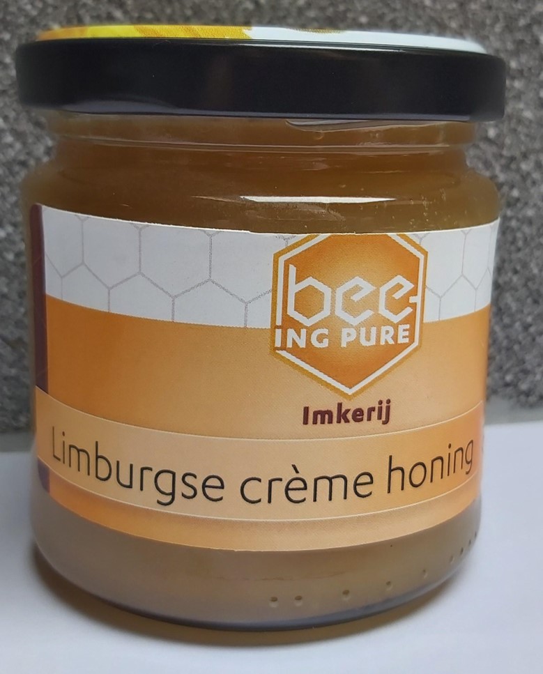

Terug naar de ongepasteuriseerde honing halen, omdat meestal kleinschalige bedrijven in de buurt moeilijk te vinden zijn via het internet wilde ik eerst iets zoeken in een winkelcentrum in de buurt. Joke (Knooier) raadde me gelukkig aan om te kijken of ik geen imkers in de buurt kon vinden, even googlen en  BEEing Pure kwam naar voren en geopend op zaterdag van 10 tot 2. Gronsveld is voor mij niet zo gek ver rijden en aangespoord door m’n enthousiasme om dit te proberen eens in de auto gestapt. Google Maps gaf een verkeerde locatie aan en opeens stond ik naast een voetbalveld in Gronsveld, nog eens de site bekeken en tegenover de Dwaze Herder zou het liggen, poging twee om het te vinden dan maar. Een weggetje ingeslagen waarvan ik dacht dat het een eenrichtingsstraat was maar iets verder van waar ik parkeerde stonden een aantal man en een wit busje, uitgestald een flink aantal potten met honing.
Uitgestapt en erna toe gelopen om te vragen of ze rauwe of ongepasteuriseerde honing hadden, het antwoord is dat is het enige wat we hebben en 26 soorten. Toen kwam de tegenvraag waarvoor ik het nodig had, beetje aan het aarzelen om te zeggen dat het voor hobbymatig Whisky maken was (hoeft natuurlijk niet aan de grote klok gehangen te worden), maar het leek een gezellige groep verder dus toch aangegeven dat het voor Whisky maken was. Wat blijkt, overal vind je Whisky fanaten en we vervielen al snel in discussies over Whisky, het kopen van vaten om weg te leggen bij de geboorte van kinderen en een beetje hoe de honing meespeelt in het verhaal. Een aantal potjes honing meegenomen om niet alleen een Whisky ermee te maken maar ook eens een Rum te proberen met Acacia honing die wat later op de planning komt. De afspraak gemaakt terug te komen als de Whisky met hun eigen honing klaar is zodat ze een flesje krijgen, van iemand die niet alleen gepassioneerd is van z’n eigen producten maar ook van Whisky verdient minstens een flesje zou ik zeggen.
