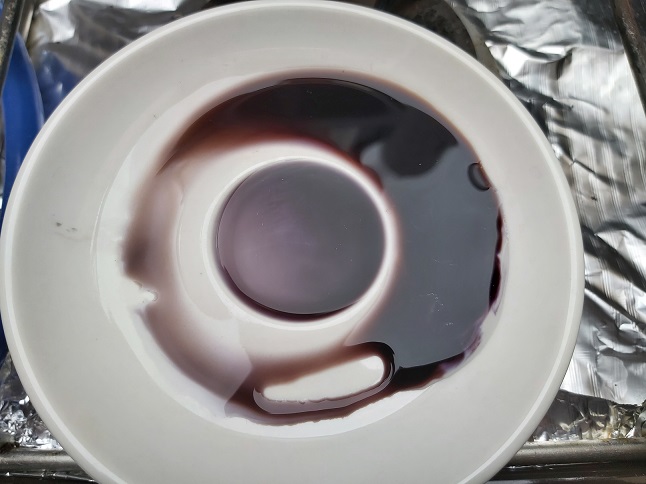

Het soort van ontbijtproduct was klaar en gemengd, tijd om te beginnen en kijken of de Grainfather dit wel accepteert. Hallelujah, geen enkele keer is de droogkookbeveiliging afgegaan, na anderhalf uur op 65°C graden was het tijd voor de jodiumproef, hmmm....
Er is dus nog heel veel zetmeel aanwezig, dan nog maar een half uurtje langer. Helaas met hetzelfde resultaat. De zetmeel gaat een probleem met de vergisting opleveren dus het restant van Robbert z’n gist gepakt en in water gezet met wat suiker.
De mand omhoog tillen was zwaarder dan ooit, donkerbruin vermoeden werd bevestigd en de granen inclusief de rijsthulzen zijn een superdikke pap geworden
Nog geprobeerd met de hand te filtreren maar er was geen beginnen aan.
Vreemd genoeg bleef ik erg rustig op dit punt, iedere keer met maïs werken eindigt in een fiasco dus waarom zou dit anders zijn? Rust blijft een betere raadgever dan woede dus nog eens nagedacht wat we het beste kunnen doen in een geval zoals dit, de temperatuur van de meeste massa is nog rond de 65°C dus kan een tweede ronde maischen nog wel, niet in de Grainfather natuurlijk. Ik heb het merendeels van de granen overgeheveld in het vat en meer honing toegevoegd (helaas was ik door m’n voorraad van BEEing Pure heen, dus heeft rauwe honing van de kinderboerderij in Daalhof een intrede gedaan). Alles goed geroerd en nu staat het in het vat om af te koelen voordat de gist erbij gaat.
Ik hou nog hoop dat er meer omzetting van zetmeel naar suikers zal plaatsvinden. De 5% stort van de rijsthulzen is niet afdoende gebleken maar ergens twijfel ik of zelfs 20% rijsthulzen het probleem zou tegengaan.
