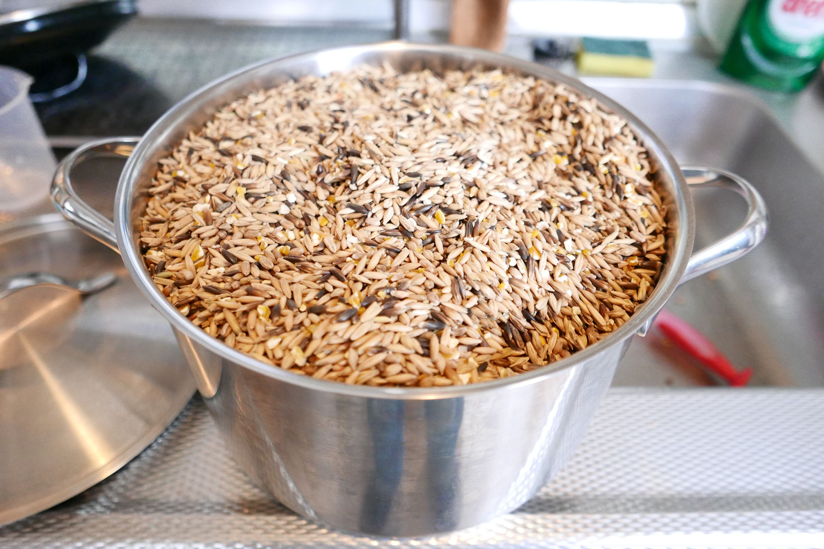

Forumleden, hierbij een stap voor stap fotoserie over het maken van de 5 granenmix wash.
  •  4 kilo 5 granenmix afgewogen.
  •  Afgespoeld onder warm water om de stof weg te wassen, ondertussen pan met 6 liter water opgezet en is tegen het kookpunt aan het komen.
  •  Afgespoelde granen erbij en aan de kook brengen.
  •  10 minuten laten koken zodat er meer granensmaak meekomt.
