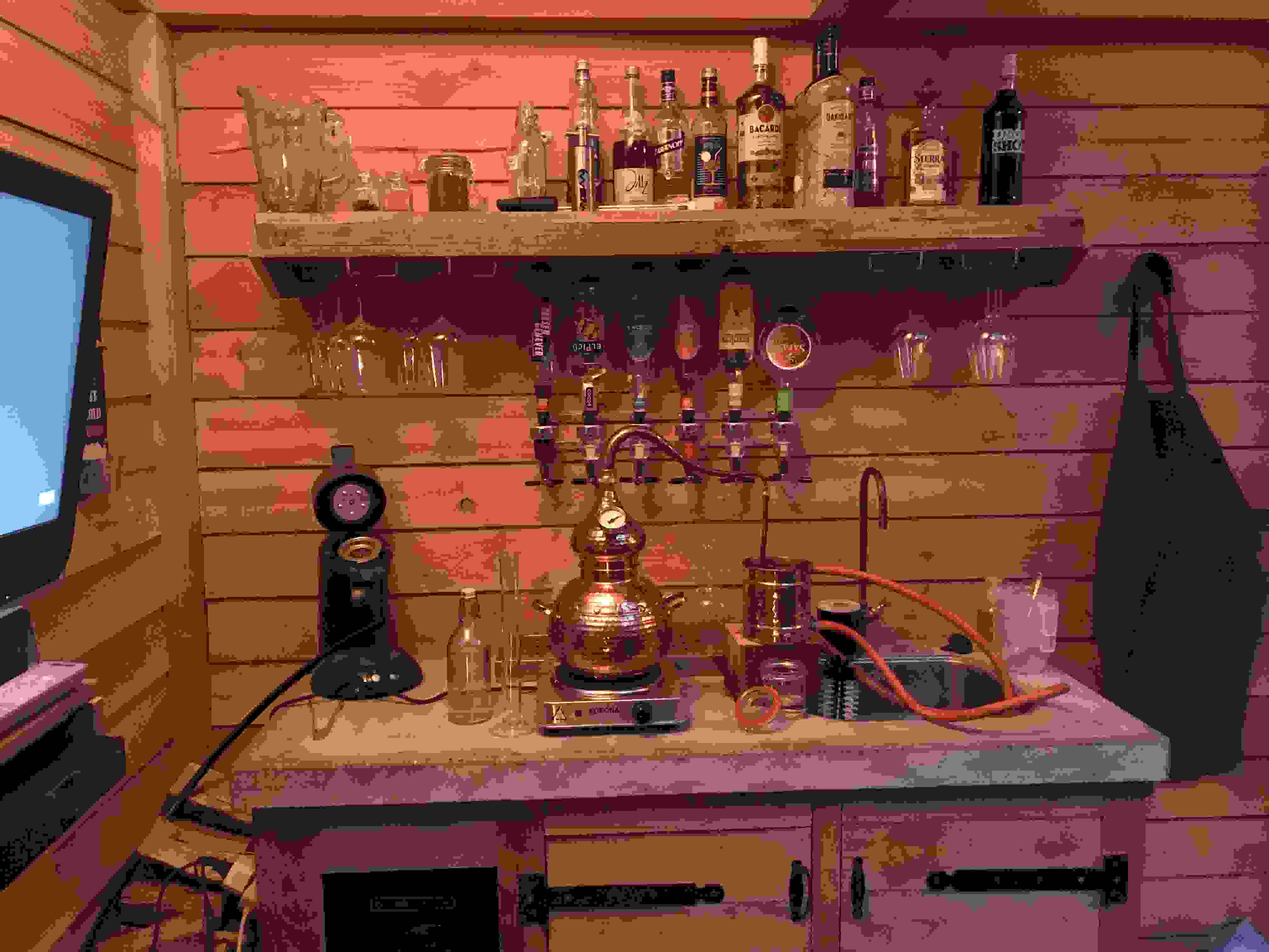

Mijn naam is Robbin ben 23 jaar woon in Enschede . Heb sinds kort 5 Liter Pro Distilleerketel bestelt omdat mij het leuk leek om zelf drank te maken. Ik heb vandaag mijn eerste stook gedaan en het is super leuk om te doen, hier een foto van mij opstelling
Berichten: 1677
Welkom #Robbin1994
Berichten: 1159
Hoi oosterbuur, welkom op het forum.
Groet, @ndré??
