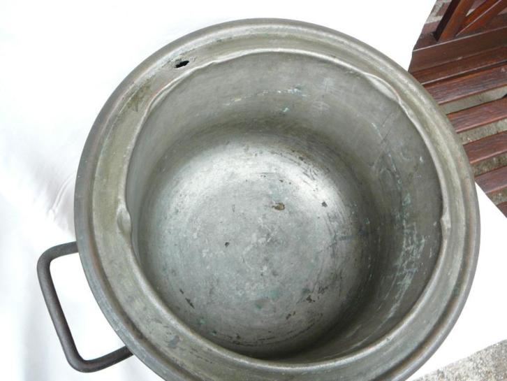

Hallo
Ik heb thuis nog een koperen soeppan deze wilde gaan voor mijn te bouwen stookketel omdat hier een vlakke onderkant aanzit. maar deze is dubbel wandig en de binnenkant van zink ofzo, lijkt mij niet dat ik dit kan gebruiken bij het stoken, met stoffen die vrij komen. of maakt het niks uit, wat kan ik er anders mee doen?
Groet
Bob

Het is een oude pan 40jaar oud ofzo, hoe kom je er achter als dit zink is. Want zou het wel jammer vinden wou gebruiken als basis voor de ketel stevige vlakke bodem op.
Groet Bob

Even ter illustratie, jouw pan is aanzienlijk groter, maar ziet de binnenkant er zo uit ongeveer? Dan denk ik dat het aluminium is. Heeft iemand een idee?

was even klooien met de foto wilde niet via de mobiele site dan via de pc maar, ben ook geen sociale computer wonder.
Kunnen jullie zeggen wat voor mariaal dit is.en of ik het kan gebruiken bij het stoken.

Dit lijkt op aluminium ff testen met een scherp voorwerp ff een krasje in geven als het zacht is komt er een braampje op of je trekt er een krul af als er een zilverkleurige glans tevoorschijn schijn komt is het aluminium of zink dus niet te gebruiken om in te stoken

Heb beetje op gekrast, word erg licht zilverkleurig. denk dat het niet wil, zou je de binnenkant er niet uit kunnen halen zodat ik alleen de koperen buitenkant heb?
