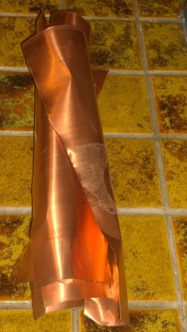

die enkele leden die wel eens iets van mij lezen weten vast dat ik voornamelijk gebruik maak van omgebouwde boilers . Omdat er toch onder die enkelen ook aardige mensen zijn ( ja zelfs Nimrax en Lummel ) een kleinigheid wat ik toch als tip wil laten zien . Voor een simpele toch goed scheidende kolom gebruik ik de volgende vullingen . Aquarium filter keramische ringen . goedkoop en makkelijk te verkrijgen . Ook gebruik ik pakketjes van in gedraaide strips latoenkoper . Dit geeft een werveling en extra oppervlakte om op te condenseren Daarnaast wanneer je een boiler sloopt kom je een element tegen met keramische schijven . Deze kun je prima gebruiken als kolom vulling ook eventueel stappelen . daarnaast kun je deze schijfjes ook perfect gebruiken onder in de ketel als kooksteentjes .

Ik kan je in elkaar gedraaide strips latoenkoper niet zien.

Doet deze het Kees ?
T is een stapeltje strips van 17 cm en de breedte van strip is halve omtrek van kolom .
De strips zijn dan als " wokkels " getwist en als pakketje gaat dat in kolom . soort van lamellen waar damp tussen door gaat .( Dit heb ik afgekeken van vrij grote professionele ketels . Alleen was daar het latoen koper iets dikker . maar die kolom voet was ook 470 mm diameter )

Gelukt! Bedankt!
Simpel en doeltreffend! Ik heb zelf een tijdlang installatiedraad tot rolletjes gedraaid, maar dit is simpeler.

En Je trekt het eruit . spoelen met wat citroen of azijnzuur . terug drukken en klaar .
