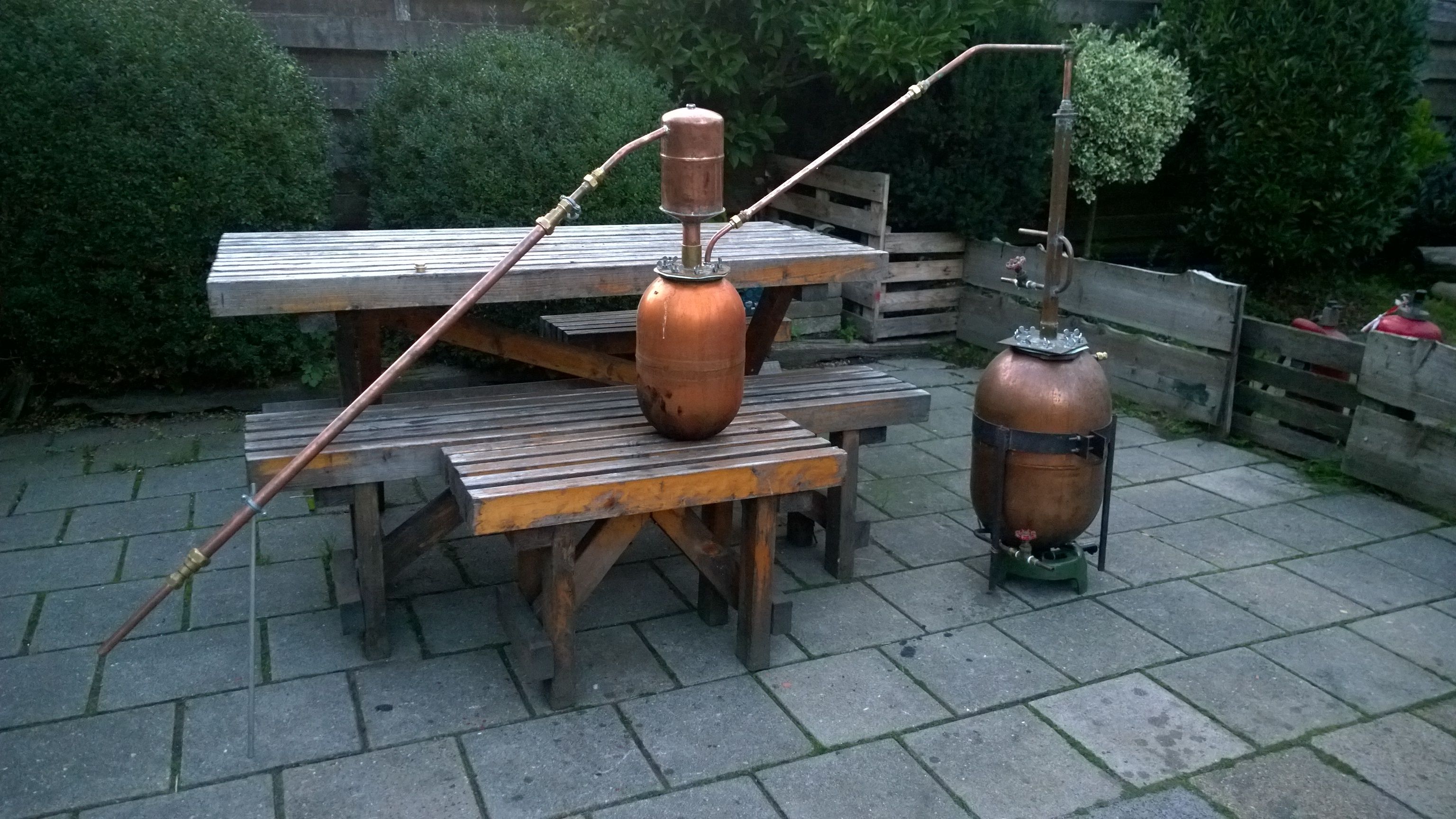

Ik stook met deze opstelling alcohol van 92- 94% probleemloos zoals je op foto ziet. de temperatuur meet ik in de kolom op hoogte van uitstroom daar is deze 78,3 graden .
Zou ik te hard stoken kreeg ik dat percentage niet en ook vervuiling .
onder in deze en andere kolomen zit monelgaas . ( fijn kopergaas . ) ik heb nog diverse andere opzet stukken waaronder een directe hoed waardoor ik meteen uit de ketel de koeler in ga om b.v bourbon e.d. te maken .ook kan ik simpel een thumper monteren en of spat bol .
Ik kan deze kolom op foto simpel vullen . Ik heb ook een opzetstuk als een soort kruiden box . Ik gebruik al bijna 40 jaar dit systeem in mijn ketels .

Op over gang / brug . 78,3 gr . de kook temp van alcohol .

Een paar van mijn opstellingen.

Zelfde ketel als foto's boven in gebruik alleen nu met 10" kolom i.p.v. 24 " .
Alc perc. Nu 88% i.p.v. 94 %
