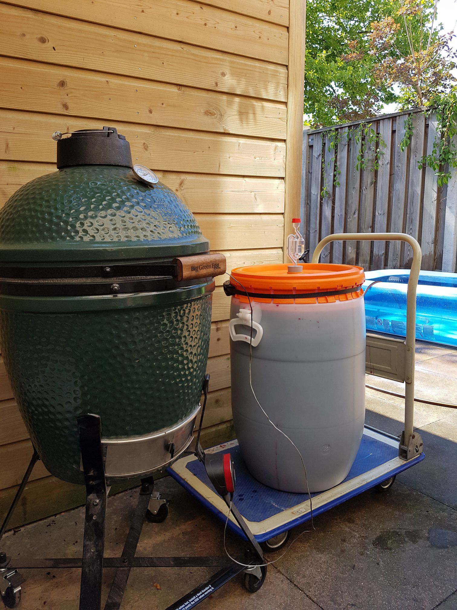

Haha, ik heb nog niet de fut gehad om het naar boven te slepen. Moet ook nog de fermenter een StarSan beurtje geven en de Tilt kalibreren. Maar eerst even bijkomen van een flinke wandeling met de hond 🙂

Ik heb mijn sap naar mijn cave gesleept en een monster genomen en dat precies op 21 graden gemeten. Ik kom dan uit op 1.034 wat dan bij een volledige vergisting een alcoholpercentage van 4,4625% zou moeten opleveren. Ik ga zo de Tilt kalibreren en dan toch ook wat glucose toevoegen. Dan de fermenter in en lekker op 20 graden zetten.

Ik ben drijfnat van alle inspanningen op zolder pffff, maar ik heb me een lekkere Bryggja Tripel van het huis ingeschonken en de koelste plek in de tuin opgezocht.
Het sap zit in de fermenter, 5 kilo glucose toegevoegd en ben uitgekomen op 1.087 of wel een potentie van 11,41875%.
De Champagnegist staat nu te hydrateren en over twee uur gaat die erbij.
