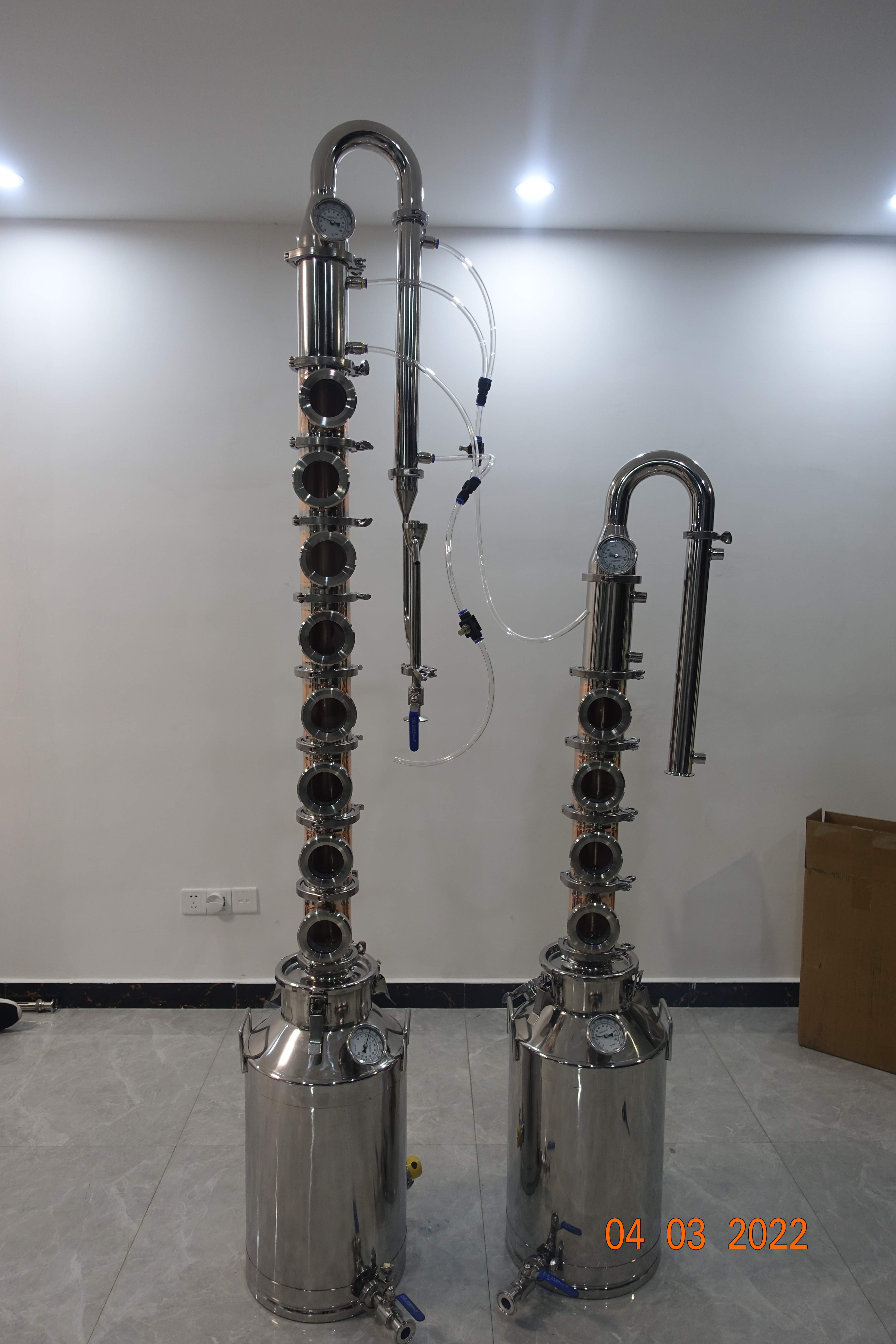

@sjanzie tuurlijk, afhankelijk van de ketel kan dat zowel elektrisch als met gas brander. Ik heb voor mijn ketel gekozen met een gasbrander omdat ik anders met een behoorlijk zware electriciteitsaansluiting zat.
ik zelf stook met deze vooral rum, whisky en gin. Zou hem met extra platen ook gaan testen om neutraal te gaan stoken, maar toch aparte ketel ( 50 liter ) gekocht ( wel elektrische verwarming ) met een aantal platen en een packed kolom voor neutrale alcohol.
basis is goede ingrediënten gebruiken, eigenlijk is dat de basis van alles. En goede spullen helpen daarbij natuurlijk ook altijd.
De linker ketel heb ik erbij voor neutraal.
harry

@harryd1969 wauw dat is een beste toren! Ik ga morgen maar even verder met mijn huiswerk over destillatie apparatuur want ik heb naast een heleboel nuttige informatie en antwoorden ook weer wat vragen 😀
