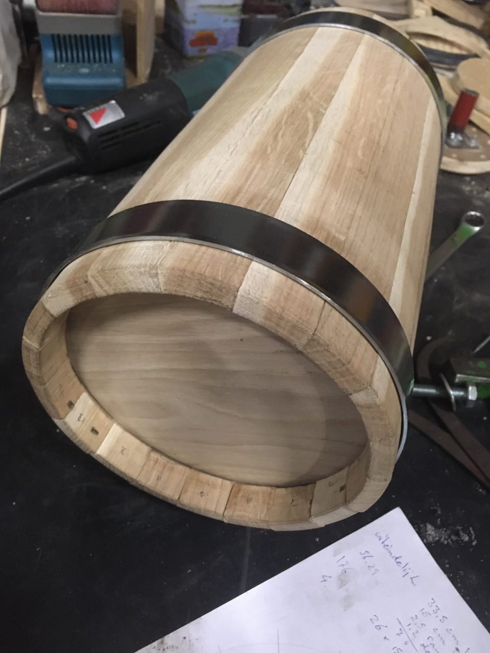

Zo, na een tijdje werken en bekokstoven hoe verder, nu weer verder gegaan:
De docu van de cask-maker tot zover gezien dat er een tool zichtbaar was voor het maken van de sleuf voor de deksel, ben ik gelijk maar gaan maken (foto 1) en dus niet verder gekeken, wel leuk en gaat zeker nog gebeuren.
Het werkte op zo een klein vaatje toch slecht en heb een bol freesje besteld. Deze kwam gister binnen en heb huphup een rechte slijper opzetstuk gemaakt (foto 2) om de sleuven in het kleine vat te kunnen maken.
Het is met 12mm toch een redelijke sleuf, deksel is ook wel ong 12mm dik, maar er lijkt redelijk wat ruimte te zitten. ik bestel nog wat carnaubawas hiervoor om zeker te zijn.
Het ging allemaal best rap gisteravond, dekseltje 2 gedraaid, met een dakbrander de binnenkant gebrand, langzaam heen en weer, met heerlijke geuren. Opeens lijkt ie wel bijna helemaal klaar om gedompeld te worden... Hier kwamen de vragen naar boven:
Gebrand, deksels klaar, alles lijkt afsluitend te passen met het droge hout, is er iets wat hier nu eerst nog moet gebeuren. Carnaubawas waarschijnlijk vóór het wateren?
Wateren voor 2 weken? Volledig ondergedompeld, of ik dacht een weekje ondergedompeld, 2 weken water in het vat. Als ie echt dicht blijkt, legen en sherry erin, of een wijn, port? of is dit smaakafhankelijk? Dit vat gaat eerst voor de rum dienen.
Hiervoor heb ik 15L rietsuiker-melasse (voor paarden) al klaar staan, ik kan bijna niet wachten.
En dan de fotootjes:

De carnaubawas is binnen! die gaat straks in de richel gesmolten worden en dan kan alles weer in elkaar en kan het wateren beginnen! Joehoe. Eerst maar goed onder water voor een aantal dagen, dan een week of twee port (wordt het denk ik). Ben er nu ook achter dat de nerf niet parallel aan de wand loopt maar haaks erop, hierdoor zet deze beter uit... De planken die ik had uitgezocht waren nog voor deze kennis en staan voornamelijk parallel in de plank. Toch maar mijn volgende vaatje mee maken binnenkort. Gewoon maar zien wat het doet.

Een update, carnaubawas gaat na de deksels in resterende ruimte (als dat er is). Anders wel na het wateren, als ie niet dicht blijkt. Door de hardheid van de was kreeg ik de deksels niet meer lekker in de richel en heb met verfbrander en geduld de bouten kunnen aandraaien. Hij staat nu net 1,5 dag in het water, vandaag een iets grotere emmer. Het eiken geeft al heel veel stoffen af aan het water, is zo goed als zwart.

Ik had een pannetje vloeibaar gemaakt en dit in de richel laten vloeien, dat ging goed, na het stollen zit het opeens in de weg als iets hards. Met de verfföhn heb ik de warmte net aan weer tussen deksel en wand gekregen en heb de band aan kunnen bouten, het jammere is dat de was nu ook het hout is ingetrokken.

Even een update, het vaatje had een week in het water gezeten, na het eruit halen bleek hij niet waterdicht. Ik heb beide ringen weer losgehaald en alle onderdelen was vrij gemaakt. Er zat nog veel te veel in de richel en door het verhitten was het ook tussen de duigen gaan zitten, hierdoor kon het zich niet lekker dichtdrukken, alles ligt nu een aantal dagen te drogen. ik stop ze nog de oven in om ze echt goed droog te hebben en draai nog een deksel, eentje was dun en is kromgetrokken. Ik heb goede hoop dat het beter wordt. Wordt vervolgd.
