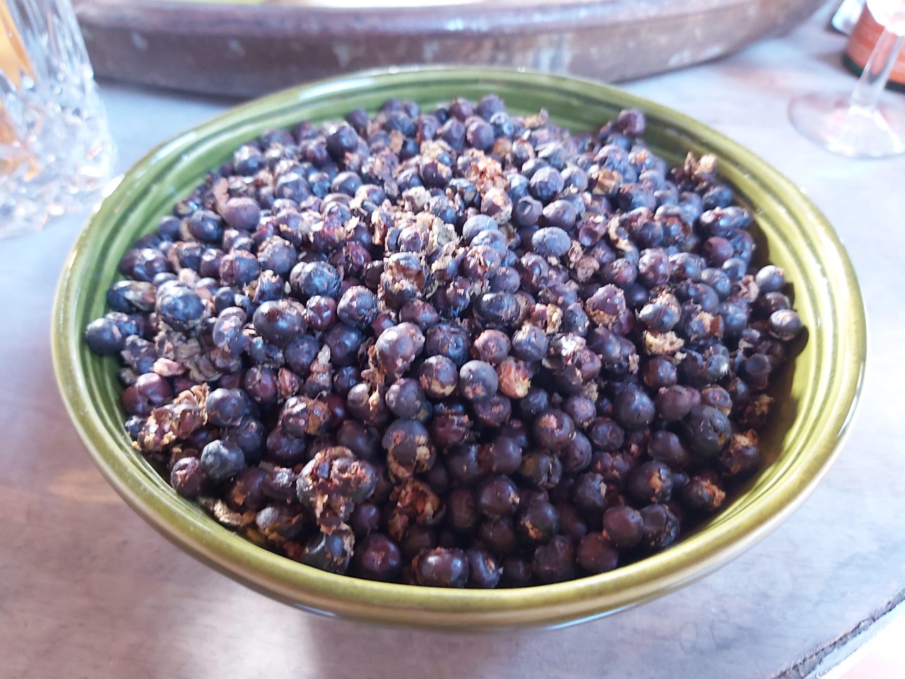

De turfrook en de jeneverbessen creëren een geweldig huisparfum, krijgt het idee van een vuurtje in het bos. Een soort van winter Whisky, slierten van mist op de heide.
Even afwachten hoe de bessen het gaan doen, uiteindelijk is het 210 gram geworden (kwam beter uit qua hoeveelheden bestellen), maar het lijken er best veel te zijn zo, ben benieuwd of het een Whisky of Gin wordt haha.
Valt me trouwens weer op hoe slecht die camera van de Samsung is.
