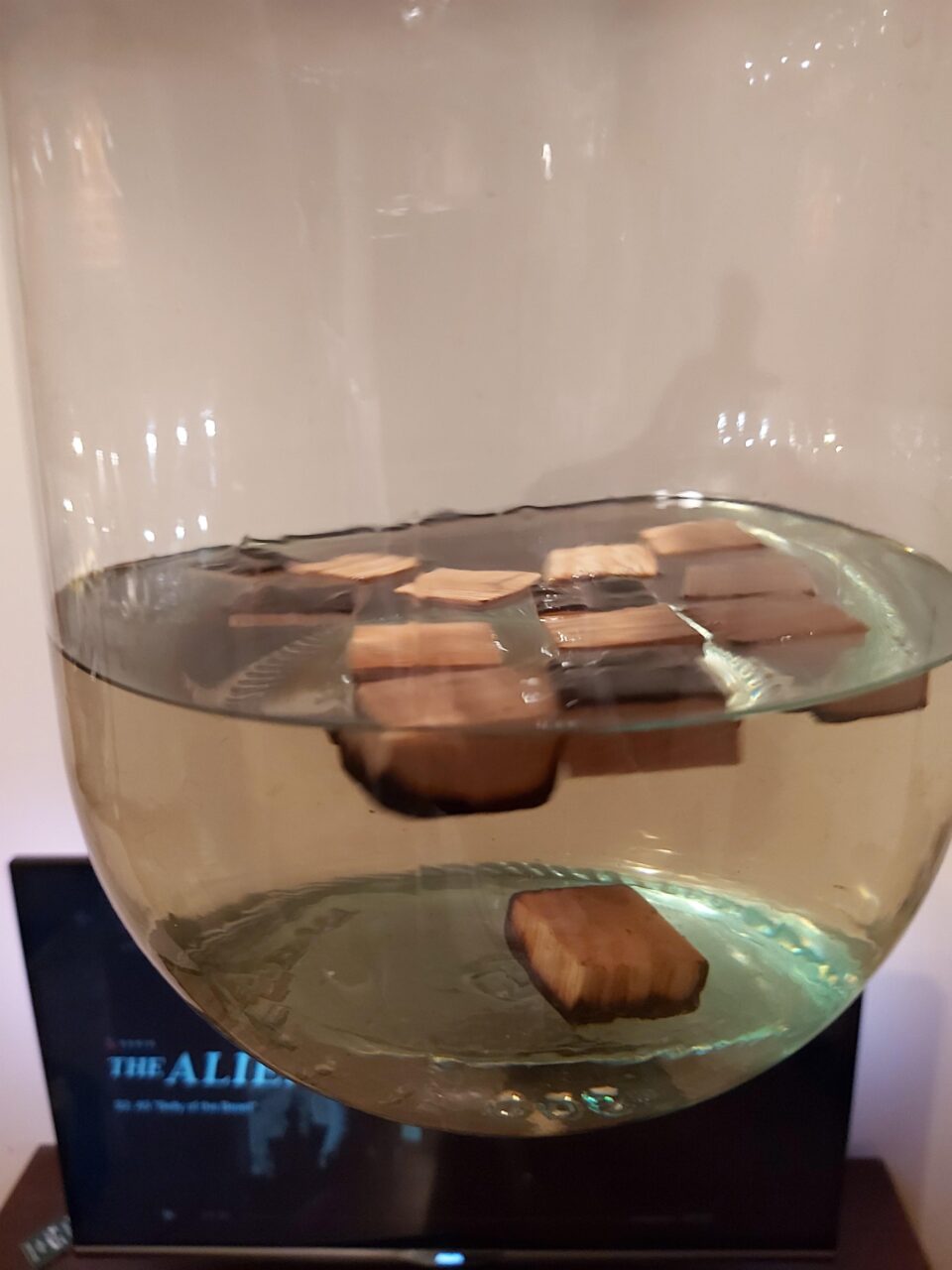

Aan de Whisky toegevoegd gisteravond;
Vanochtend dus het lumineuze idee om het verouderen te proberen. De Grainfather maakt dit net wat makkelijker;
Na 2,5 uur het verschil, links verouderd en rechts was apart genomen voor een smaaktest om te vergelijken.
