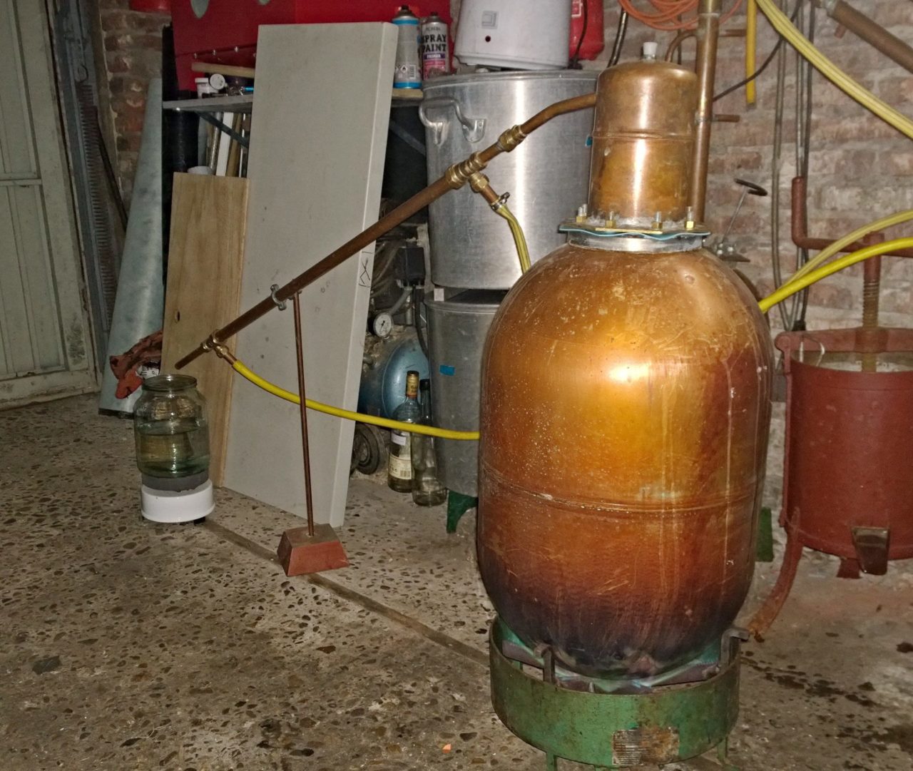

Eerste overhaal 40 liter in ketel .
Berichten: 2692
Ik zie geen thermometer is daar een bewuste keuze voor?
Berichten: 9979
Ehhhh ? Is Bourbon Murmillo . net als whiskey op routine en klein beetje ervaring .
Thermometer niet nodig .
Kijken naar uitstroom , smaak en geluid van de ketel / kook geruis dat zegt alles .
