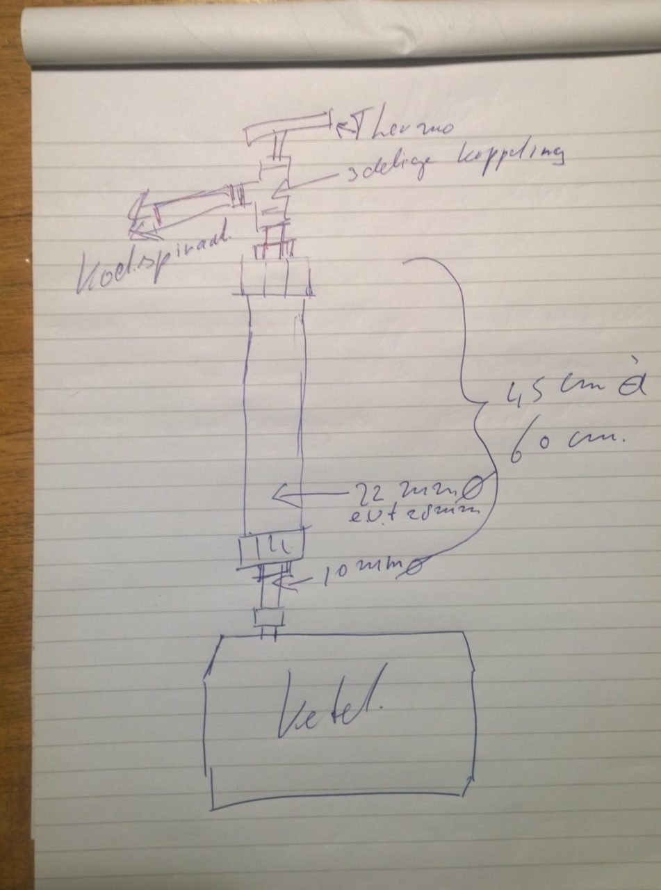

Berichten: 9961
je damp gaat in een lijn omhoog door de warmte stijging geen kans tot condensatie . De diameter is wat krap maar ik heb een suggestie wat waarschijnlijk al winst kan brengen met kleine investering en gebruik van bestaande delen .
Berichten: 9961
Sorry het is een snelle schets omdat makkelijker zo is dan in text .

Bedankt voor schema.
Geen probleem hoor het is duidelijk en ik begrijp het.
Mag dit eventueel in waterleidingbuis zijn?
Ben eens gaan kijken in de doe het zelf zaak wat ze allemaal hebben en wat ik kan gebruiken.
Indien met waterleidingbuis is dit zeer gemakkelijk op te lossen.
Ze hebben voorgemaakte buizen met daad opgetrokken van 1 duim (+/- 30 mm) diameter en 500 mm lengte.
Met daar op de uiteinden een stop op te draaien en een gat in te boren voor mijn koppelstukken van 10 mm is dit perfect te doen. En als test ook niet zo'n grote investering in geval het niets moest opbrengen.
Koper is een andere zaak, daar vind ik enkel buizen van 3 meter van maximuim 15mm diameter.
Maar het zal toch maar voor binnen enkele weken zijn.
Gisteren heb ik mijn laatste stookwijn gedistilleerd en morgen start ik een nieuwe op.

Berichten: 9961
Als het koperen buis is van min 22 mm of duims in diameter is kun je dat gebruiken .
Geen ijzer of aluminium .
