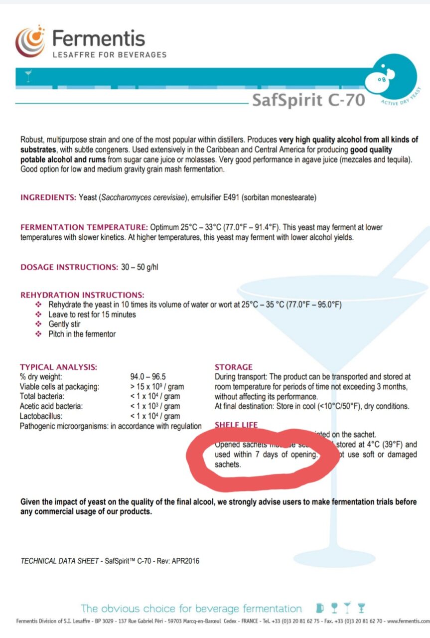

Is het maar 7 dagen houdbaar ?
Berichten: 9984
Wanneer je van de gist een deel uit verpakkingen haalt en daarna de gist weer goed vochtvrij en luchtdicht verpakt en in koelkast zet kan het meerdere maanden in koelkast blijven staan
