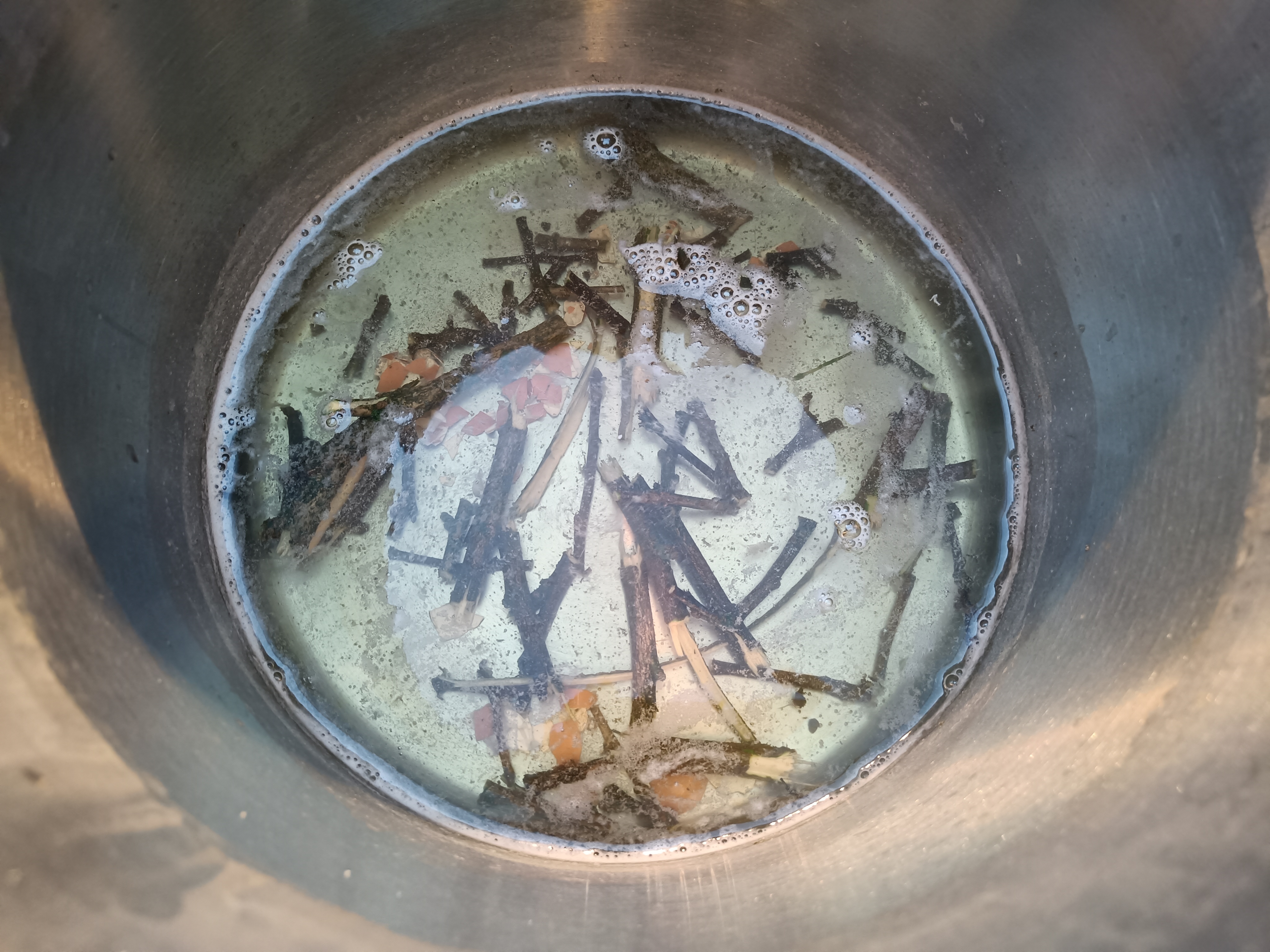

@alchemist voor een zware full of heavy body Rum zal je ook de vezels van de sugarcane moeten toevoegen.
@robbert Ik heb eventueel hibiscus liggen, suikerriet heb ik even snel voor gekeken, het enige wat ik in de buurt vind om het op te starten is;
Chikong Sugar Cane Refrigerant Soup
Het ligt er sowieso even aan of de zending vandaag aankomt of niet, anders rij ik vrijdag langs het werk en geeft me dat wat tijd om andere opties te bekijken.
@alchemist Bij gebruik van  vezels van de sugarcane maak je gebruik van nog  andere stoffen Zo bevat deze o.a . cellulose. Ook dat is een polysaccharide.
Zoals je waarschijnlijk al in diverse naslag gelezen zal hebben de oude wijze van rum maken en ook de zwaardere rum soorten worden de vezels waar o.a. de cellulose inzit benut even als het toevoegen van delen van van andere planten en bomen als de acassia waarvan twijgen , bast en blad van word gebruikt. (ook berken bast en berkenwater werd / wordt gebruikt en zelfs wilg en Wilgenwater en hybiscus , pruim , bladeren van de pruim)
Probleem is dat het enzym cellulase nodig is om de cellulose ook om te zetten.
Een gewoon gisting zal ook moeite hebben met omzetten.
Bij een wilde vergisting zijn bacteriën die het wel mogelijk maken om ook deze celluloses om te zetten.
Een wilde Vergisting of een gist gekweekt op de sugarcane zal een bredere gist geven en meerdere ketens en vertakte ketens dus kunnen " vergisten" waardoor er meer aroma aan de rum zal komen
Je zou ook gist oogsten na vergisten en hergebruiken .

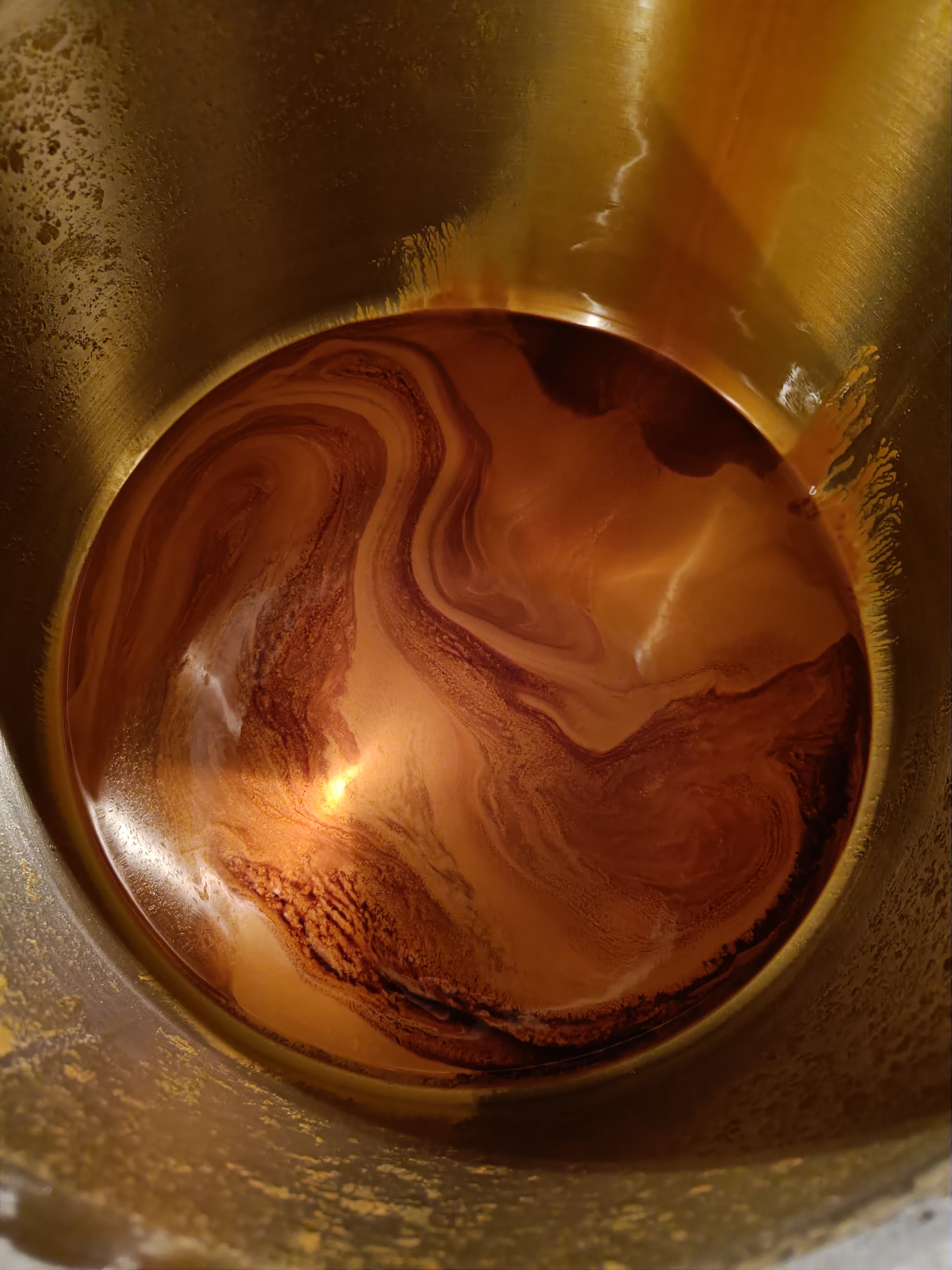

De postbode zal vanmiddag gevloekt hebben, twee pakketjes van Jan binnengekregen. De 3 walsen schrootmolen en een vaatje met melasse.
Melasse ruikt anders dan dat ik me had voorgesteld, had misschien een stevige keukenstroop of iets verwacht maar denk dat laurierdrop de lading beter dekt.
Om 8 uur ingezet;
p.H. 5,5
S.G. waarde 1.090 (melasse heeft wat hogere S.G. waarde dan ik gedacht had)
4 zakjes Mangrove Jacks West Coast Saison Gist
Nu afwachten dus.

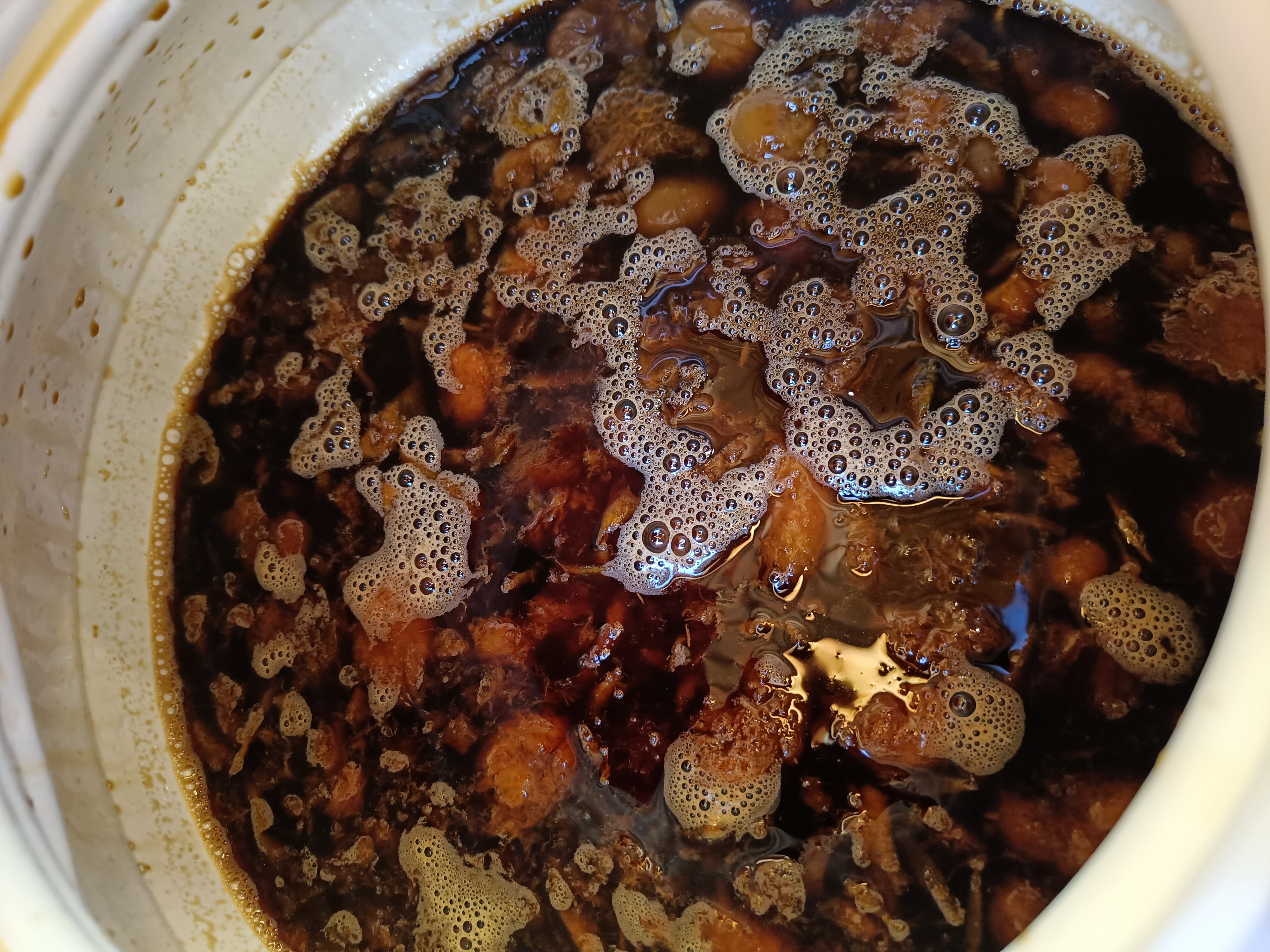

De hoofdvergisting zit erop, S.G. waarde is op 4 dagen gezakt van 1.090 naar 1.038, p.H. waarde zit rond de 5,2 nu. De geur blijft nog overheersend richting laurierdrop.
Binnentemperatuur heeft tussendoor de 35°C bereikt dus boven het temperatuursbereik van 26 - 32°, de vraag is of we de komende dagen nog een daling gaan zien, moet wel met een zeer rustig waterslot.
De melasse vergisting heeft 3,5 week de tijd gekregen en de eindwaarde van S.G is 1.035, komt dit door de Saison Gist die de verwachtte eindwaarde gewoon niet aan kan? Dat is iets wat ik niet kan beantwoorden, het probleem is dat de vergisting qua omgeving teveel te lijden heeft gehad, temperaturen tussen de 20 en 35 graden, een aantal keer onweer en natuurlijk melasse die niet gezuiverd is.
De geur heeft het melasse effect blijven houden, de vloeistof was mooi donkerbruin nog en geen sporen van kaaminfectie, terwijl het vat de laatste dagen (tegen beter weten in) een aantal keer open is geweest.

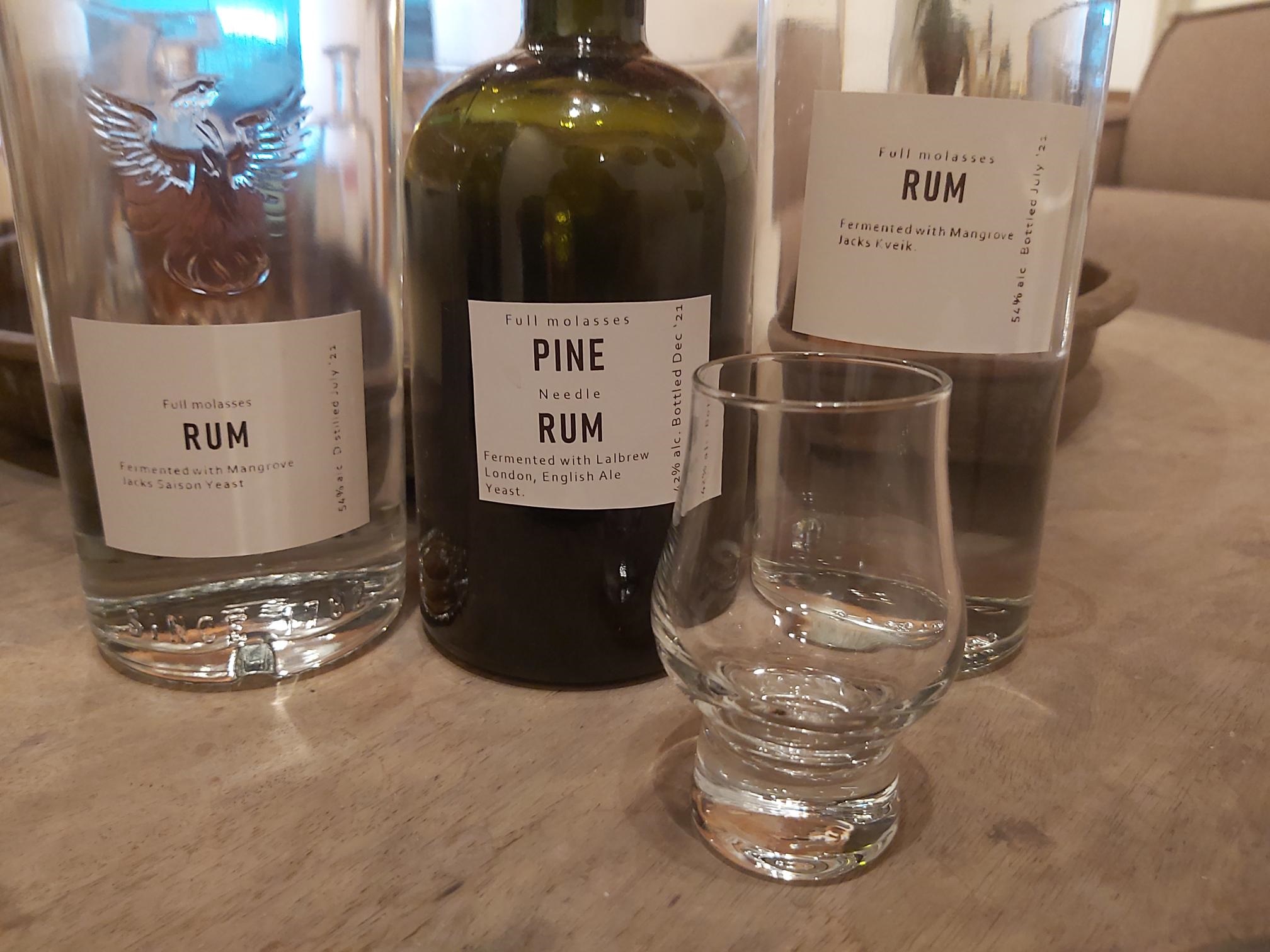

Het heeft even geduurd, beide versies in Juli gebotteld en ze hebben rustig gewacht totdat ik zin had om ze eens te proeven. Vooralsnog zijn alleen de blanke versies geprobeerd, ik verwachtte daarbij het meeste verschil tussen de gistsoorten te proeven.
Beide versies zijn met 54% gebotteld en geproefd.
Saison gist versie als eerste;
Geur: Laurierdrop (blijft m'n beste omschrijving van melasse) wat in het begin doorkomt, niet te sterk maar wel duidelijk te onderscheiden, wat zoet fruitigs als een melige rode appel, klein beetje nog oplosmiddel lucht (esters). Niet verkeerd.
Tranen: relatief weinig tranen maar wel stevige druppels.
Smaak: begint wederom met de laurierdrop, alcohol komt duidelijk naar voren en ook weer terug omhoog vanuit de keel (te verwachten met 54%), kruidige smaken zoals piment zijn aanwezig. De oorspronkelijke melasse is zeker op te merken en hij doet wat zwaar aan qua kruidigheid.
Kveik gist versie als tweede;
Geur: Anders kruidig ziltig, de laurierdrop is bijna niet meer te herkennen, marsepein zit er een beetje in, gedroogd fruit zoals rozijnen en wil kersen zeggen, als laatste een geur die ik wel herken maar niet kan plaatsen. Voornamelijk zoet met wat zoutigs eraan, denk ergens aan fudge met een smaakje.
Tranen: meer tranen dan de Saison versie, ook kleiner qua grootte.
Smaak: Er gebeurd veel in het begin, stevig komt de alcohol door, zoets zoals rumrozijnen, beetje floraal idee. Er zit hier meer het alcoholeffect in en ook het oplosmiddel (esters) idee. Ik vermoed dat deze beter tot z'n recht komt bij een lager alcoholpercentage, nu is het wat te heftig en gebeurd er in het begin teveel waardoor ik de smaken daar niet te pakken krijg.
Allereerst kan ik duidelijk stellen dat de verschillende gistsoorten echt een verschil in het eindproduct gemaakt hebben. Een persoonlijke favoriet is denkelijk de Saison versie, maar dat komt meer door het feit dat ik meer smaken herken uit ervaring met Whiskies, ook vind ik het peper-ige wat deze heeft wel lekker.
Dat de Kveik een wat funkier product zou opleveren, waarbij ook de melasse geur en smaak meer onderdrukt wordt, wat me ook al opviel tijdens de vergisting, was te verwachten. Ik kan me ook goed voorstellen dat mensen in de hobbywereld het een fijne gist vinden, het geeft een meer fruitig en floraal karakter mee.
Achteraf gezien heeft de Saison qua doorvergisten minder gedaan dan ik verwacht had van te worden, vermoedelijk ligt het aan temperatuursschommelingen tijdens de vergisting of de restsuikers waren groter dan dat ik oorspronkelijk verwacht had en bleken ook voor de Saison gist niet vergistbaar.
Er staat nu nog een Whisky te vergisten met Saison gist die waarschijnlijk zondag gedestilleerd wordt, dat ligt even aan de timing en hoelang het bezoek aan een lokale destilleerderij gaat duren. Daarna komt eerst nog een Ierse Pot Still Whisky op de planning, maar ik wil wel verder gaan met hobby'en met de rum, verwerkingsmethode blijft hetzelfde als deze maar alleen de gistsoorten worden aangepast.
Nadat ik net de laatste versie rum verdund heb, kwam ik erachter dat ik vergeten was om deze hier op te schrijven. Versie 3 van volledige melasse rum ingezet op 27 Oktober.
  • 5 liter Melasse van Jan
  • Lalbrew London, Engelse stijl ale gist
  • Gistvoeding
  • 50 a 80 gram dennennaalden Douglas, uit de tuin van een collega
25 november is de laatste overhaal gedaan, even op WhatsApp gezocht of ik nog iets vermeld had, blijkbaar de geur van melasse stevig aanwezig, harsachtig en iets fruitigs zoals ananas, iets wat de naalden zelf ook hebben.
Opbrengst 2500 ml van 42% waarbij ik wel moet zeggen dat bij het destilleren ik een ruime veiligheidsmarge heb aangehouden qua smaak, de dennennaalden gaven wat geur en smaak waarbij ik moeite kreeg om wat later een eindpunt te bepalen, meen bij 60% alcoholgehalte (refractometer) gestopt.
Na het toevoegen van het water wacht ik liever even met proeven en ruiken, dus gok over een weekje of twee eens te proberen.
Vooralsnog lijkt de Kveik gist de enige die de melasse geur echt wegduwt tijdens de vergisting. De volgende vergisting zal wat minder zuiver worden aangezien er wat funky spul voet heeft gekregen aan de melasse. Even kijken wat daarmee gaat gebeuren nog.
Na een gesprek op Whatsapp over melasse werd het tijd om na een tijdje weer eens de 3 soorten rum te proeven, alle drie gemaakt met onbehandelde melasse, deze 3 versies hebben we in de aanbieding voor vanavond:
  • Kveik vergisting, melasse en gistvoeding.
  • Saison vergisting, melasse en gistvoeding.
  • English Ale vergisting, melasse, dennennaalden en gistvoeding.
De Kveik vergisting:
Gebotteld in Juli 2021, voorheen was deze de melasse geur en smaak zo goed als kwijt met wat fruitige tonen, is 54% dus een beetje aanlengen met spa blauw.
Geur: begint met het fruitige, beetje donkere kersen idee, melasse is na het verdunnen in ieder geval aanwezig in het middenstuk, gaat over in toch iets oplosmiddelachtigs nog en eindigt met iets qua laurier en citrus.
Smaak: kort smaakje maar bij de eerste keer nippen, geeft wel een afdronk die me van binnen verwarmd. Ondanks het percentage, wat na verdunnen nog boven de 40% zal zijn, is deze heel zacht en ingetogen, de smaken vinden blijkt niet erg makkelijk. Melasse bevindt zich heel flauwtjes in de smaak, het oplosmiddelachtige komt meer naar voren wanneer ik lucht naar binnen trek met de drank in m’n mond, niet overheersend of onaangenaam. De overige smaken blijven moeilijk, er zit iets zoets in met een donker randje, voor de rest pik ik te weinig op omdat het zo ingetogen blijft. Na een borrelglas komen er wat donkere zoete smaken naar voren met een lichtelijk laagje wat m’n tong bedekt.
In tegenstelling tot m’n Whisky’s is deze eigenlijk best zacht geworden, vooral als je bedenkt dat ik de melasse onbehandeld, en zonder toevoeging van rietsuiker of iets (om t lichter te maken) heb gemaakt. Dit is er zeker eentje die ik af en toe zal opentrekken om van te genieten.
Saison vergisting:
Wederom gebotteld in Juli 2021 en 54%, ook wat water toevoegen en dan proeven. Ik meen me meer de melasse en wat peperachtige tonen te herinneren van de vorige keer.
Geur: duidelijk rauwer dan de eerste, begint met melasse, iets van munt wat zich verbergt in peper of teer, komt nog met iets bloemigs en eindigt met iets kruidigs als laurier (maar dan net wat anders) voordat de geur stopt, de eerste versie golfde wat meer dan deze.
Smaak: wederom ingetogen maar anders, smaken komen duidelijker naar voren naar bij de eerste en is ook pittiger. Melasse lijkt het niet te zijn meer in de smaak maar iets waar ik de vinger niet op krijg gelegd, er zit een peperig element in maar ingehouden, iets bloemigs waarbij ik neig naar verdunde eucalyptus, beetje nog iets wat lijkt op te veel verdunde citroen, aan het einde zwelt het een beetje op en krijg ik een idee van peper bovenaan de keel en de smaakpapillen trekken samen (adstringerend noemen we dat met een duur woord). Deze is zeker pittiger dan de vorige maar blijft relatief ingehouden, duidelijk meer witte peper noten erin en de melasse is bijna geheel weggetrokken, met name ten opzichte van het begin, na een borrelglas leeg te hebben gemaakt wordt de melasse wel beter merkbaar maar zachter.
Dit is een zachtere rum geworden dan gedacht, maar door t pittige randje meer geschikt na een wandeling door stortregen dan een zomerse middag.
English Ale vergisting met dennennaalden:
Deze heeft als inspiratie wat er aan “bier” gebrouwen werd in de Verenigde Staten nadat de Engelsen een hogere belasting gingen heffen op mout, een recept met uitleg had ik toentertijd gevonden en bedacht er een rum van te maken. De dennennaalden komen vanuit de tuin van een collega die een Douglas spar had staan en die gerooid werd. De collega heeft het ook geproefd, en ondanks dat hij geen sterke drank drinker is vond hij hem zacht en heeft een klein flesje met z’n schoonvader soldaat gemaakt. Ik heb nog niet eerder smaaknotities opgeschreven van deze, gebotteld in December 2021 en 42%, dus puur drinken.
Geur: dat is beduidend anders, sterker met name nog. Zit iets zilts in, iets van bladgroen, iets wat me doet denken aan jeneverbessen zelfs, wat scherpe harslucht misschien. Klein zoetje zit in het begin, het oplosmiddelachtige is anders, wat minder scherp met iets anders wat er doorheen gaat als sherryazijn.
Smaak: whoa, dat is niet bepaald ingetogen nog en er gebeurt een hoop. Bijna bombastische smaakexplosie van allerlei bosachtige smaken, wat zoets fruitigs waar ik bijna denk aan een mix van citroen en ananas. Afdronk doet een beetje pijn aan de tong, de melasse verdwijnt ergens in de overige smaken die iets te sterk aanwezig zijn. Ik weet niet of de smaken in het begin harsachtig zijn of dat er nog een hoop smaken zich moeten zetten, is een mix van bladgroen en bijna zuur iets.
Over deze zeg ik, over 4 maanden nog eens proeven want deze is niet in balans nog.

Nu gaan we niet geheel quick and dirty doen, de melasse zal gewassen worden voor de eerste keer,  eenn nieuwe 20 liter pan gaat daarbij helpen, eerste keer in gebruik en meteen gitzwart goed erin... Het wordt dus melasse verdunnen met water tot een siroop dikte ontstaat, toevoeging van een half tot heel eiwit (even afhankelijk van hoe glibberig het wordt), wat citroenzuur en dit al roerende aan de kook brengen, tussendoor het gestolde eiwit afschuimen totdat er niks meer komt. Na het koken zal het in de pan blijven zitten tot de dag erna en wordt de drap gescheiden van de rest.
Vanaf punt 4 wordt het recept gevolgd met misschien de uitzondering van het type gist, dat is nog even een puntje waar ik overna ga denken.
Morgenavond zal het wassen van de melasse gaan plaatsvinden, ik zal proberen wat foto's te maken, mits de gsm meewerkt (de Samsung camera weigert recentlijk af en toe scherp te stellen, nieuwe ligt hier maar nog geen zin gehad alles over te zetten).
(@pikketanus)
Berichten: 820
@alchemist wassen vd melasse was toch verdunnen naar gemikt begin SG? Had nog wat notities gemaakt, dus eiwit opkloppen, doorroeren en warmte inbrengen (op laten lopen tot max 65°C), afscheppen tot eiwit er weer uit is. Dacht dan door warmen naar 72, laten koelen over nacht, dan afhevelen van eventuele drap.
Doorwarmen naar minimaal 72°C voor paar minuten weet niet of dat dat nog bij het wassen hoort of dat ik t in m'n notitie had gezet om te steriliseren, maar had notitie aangemaakt na aanleiding van gesprek toen en op t forum (topic van stephan dacht ik)..
Berichten: 2216

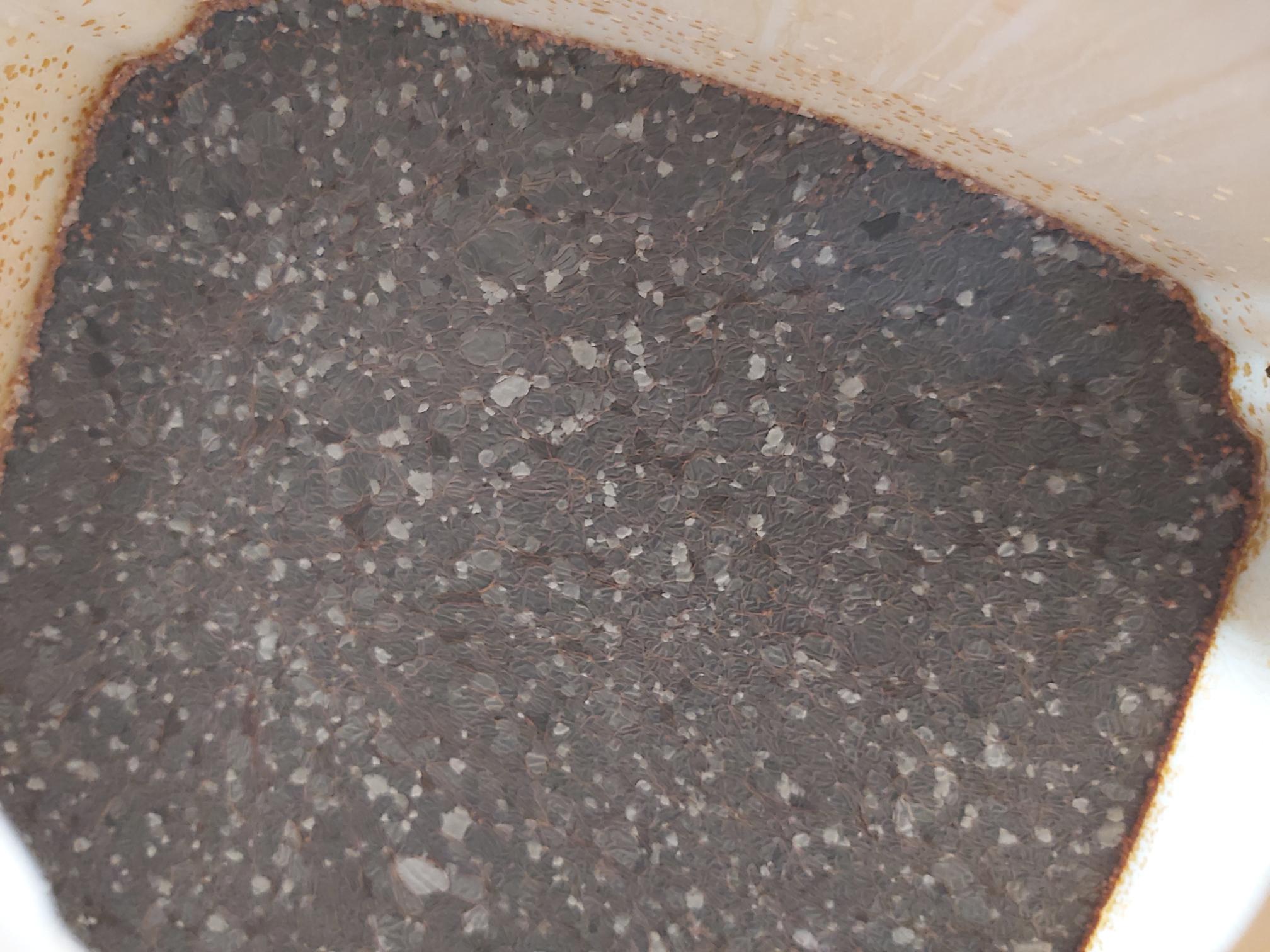

@pikketanus wasse van de melasse zo als het over het algemeen beschreven staat: 1 deel melasse, 2 delen water dat verwarmen tot 85 graden  voor een uur en goed roeren. Af laten koelen voor een nachtje en dan van boven af afgieten en de dikke drap in de pan achter laten(die gebruik je niet). Ik zelf doe het deze keer niet want ik wil een wat sterkere (melasse)smaak aan deze rum hebben.
(@pikketanus)
Berichten: 820
@rumo ja da's een methode zonder t eiwit, met eiwit moest je verdunnen naar gewenst start SG, dat zou het reinigen/inkapselen bevorderen
Berichten: 2216
@pikketanus dat klinkt logisch, hoe dunner hoe makkelijker het eiwit om de verontreiniging kan gaan zitten die je er dan uit kan scheppen. Maar het SG meten bij melasse blijf ik lastig vinden. Bij 25 liter stookwijn met 5 liter melasse was het al lastig maar nu gebruik ik bij 25 liter stookwijn 10 liter melasse(dat is bijna 7 kg suiker) en dan blijf mijn SG dobber bijna op de stookwijn liggen.
Aangezien de nieuwe gsm alle apps aan het downloaden is, heb ik wat tijd om een update te geven, wel zonder foto's 😉 .
De opmerkingen van een aantal man hier meegenomen, een 5 liter melasse met 9 a 10 liter water in het de ketel gedaan, eiwit van 1 ei toegevoegd en wat citroenzuur, met een garde al roerende aan de kook gebracht en het een tijdje laten koken. Ik weet niet of het komt door het constant in beweging zijn van de vloeistof of het zuur wat is toegevoegd maar ben eigenlijk geen gestold eiwit tegengekomen. Alleen een steviger schuim dan wat een porter heeft, wel is de geur van de melasse wat veranderd lijkt het, ik zal morgenvroeg ruiken wanneer het wat afgekoeld is om een betere omschrijving te geven.
Laagje drab heeft zich gevormd, hibiscus takken en eierschalen zijn nu aan het koken, straks inzetten met pruimen en bakkersgist en dan kan de eerste vergisting starten.
22 Reacties
Wat thee trekken van de takken.
Nu geduld hebben.

@alchemist ook ik ben weer met Rum aan de gang .
wat van dat dunder goedje van Robbert erbij gedaan . Een aparte boslucht komt nu tegemoet .
lucht is anders dan in de tweede ton . gist heftiger met het dunder spul .

ik had Ommers in mijn rum van dat dunder vervang goedje gebruikt wat ik kreeg .
donderdag was ik de mash wezen stoken .
ook het andere vat zonder dat goedje maar het is een heel verschil. De gewone mash was SG 1015 de andere met dunder vervang goedje was kerkt iets onder de 1000.
De zonder spul is nu nog wat nieuwe rum alcohol smaak . En scherp .
Die met het goedje is een heel boeket en zware smaakjes met veel Jamaica rum tonen .
@theresa wat was verder het verschil met die vaten? Erg lage S.G. waarde voor een rumvergisting die 1000. Dat kan geen volledige melasse vergisting zijn geweest?
(@pikketanus)
Berichten: 820
@alchemist misschien dat die bacteriën toch nog aardig wat afbreken en zo SG nog verder verlagen, maar dat dat zo veel kan schelen is idd aanzienlijk..
Uit een vat melasse is de tussendoor opbrengst een 4,5 a 4,7 liter van 68%, op een gegeven moment gestopt toen t ondoorzichtig begon te worden. Binnenkort zal de derde overhaal plaatsvinden, verdunnen met kraanwater voordat we het de ketel in doen
Met bakkersgist ben ik niet geheel ontevreden over de opbrengst. Ruikt fruitig als pruim en perzik, wat gebrande suikers nog. Proeven doe ik wel nadat de scheidingen zijn gemaakt.
Ik was vergeten de uiteindelijke opbrengst te vermelden, iets van 4,8 a 5 liter van 48%.
